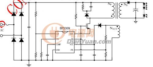

BP3309 做39V 400mA的球泡灯,温升高不高?
 如题,因BP3309外围的MOS管的电流是经过IC内的,IC温升会很高吧?请高手指点。。。。。

BP3309开关频率是多大
stefanie
2012-03-23 16:27
这颗IC的存在一个很严重的问题 就是温漂很严重 在烤箱试验 电流会漂30ma以上,然后呢精度跟匝比有关

IC看你怎么调试的,特别是控制MOS管G极的那个脚位,影响比较大。
同问下,BP3309占空比最大可以做多少?

30MA?不是吧  我的也就几个毫安
