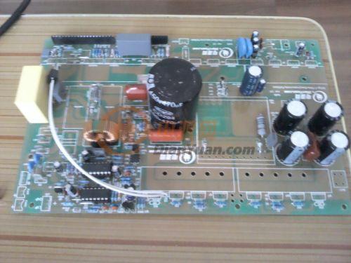

焊了一部分元件的DC-DC主板
小矿石
LV.10
2012-07-14 07:52
@小矿石
焊了一部分元件的DC-DC主板[图片] [图片]

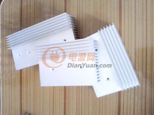

昨晚刚到的散热器
小矿石
LV.10
2012-07-14 07:53
@小矿石
昨晚刚到的散热器[图片]

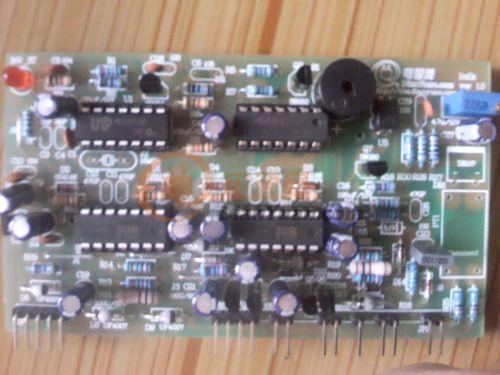

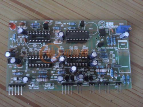

通宵开始焊板子,
下边是先焊好的SPWM控制板,目前还缺电压互感器,买的尺寸偏大,重新买的还运输在途,圆通不给力啊

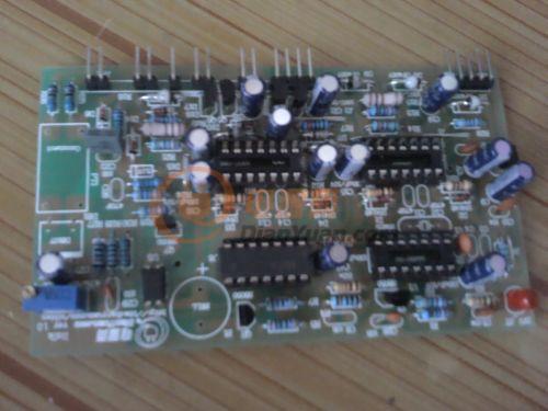

从电磁炉主板上拆了个蜂鸣器装上,哈哈

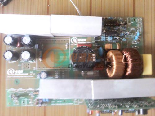

装电感,本来想自己绕制,但是没有充足的时间和精力,只好找了2个替代品[图片]
两个电感都不一样,一个山特UPS上的,一个是台达UPS上的
电感量在1.6mH和1.9mH
凑合着用吧

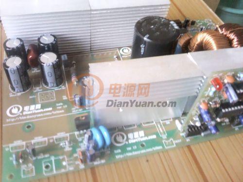

装上散热器的板子,先看看效果,散热器的孔需要重新搞
孔位和数量都有问题

2012-07-14 16:08
@小矿石
还差最核心的东西没有搞定,就是主变EE55的磁芯在手,苦于没有合适的漆包线,板子焊好了,下一步就是绕制变压器[图片]
老兄,你的散热器非常好,完全超过原版的设计的散热器了。
你在哪里定的这种散热器,我想批量购置这种散热器。

小矿石
LV.10
2012-07-15 09:33
@lizlk
老兄,你的散热器非常好,完全超过原版的设计的散热器了。你在哪里定的这种散热器,我想批量购置这种散热器。
这种散热器是华美泰的标准型材,强迫风冷效果比较好,长度可自行定义
材料:AL-6063-T5
导热系数:209W/m.K
小矿石
LV.10
2012-07-15 09:35
@小矿石
这种散热器是华美泰的标准型材,强迫风冷效果比较好,长度可自行定义材料:AL-6063-T5导热系数:209W/m.K
这种散热器在DELTA、SANTAK、APC、EMERSON的UPS里边都有,长度65mm、190mm都是标准的,可以直接借用
2012-07-15 21:12
@小矿石
周一继续调试吧,在你走之前看能搞定不
散热器不错,哪有买?

@天使无情520
散热器不错,[图片]哪有买?
我们有专门的供应商,量大直接叫他们开个模
