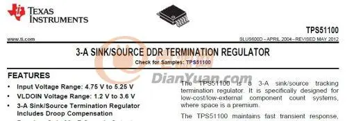

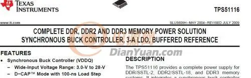

TI推出了很多降压稳压器,因为每个系列都是相差不会很大,查询到了TPS51100和TPS51116,听说这两个不算一个系列,相差很大。请问这两个的区别是什么?

tps51100 tps51116
两个不是同类型的
一个是LDO
一个是DC-DC转换芯片,这个属于开关类型,上面的属于线性的

除了以上的应用区别,参数主要区别有下面:
1:输入电压不同:TPS51100是4.5-28V,TPS51116 是3-28V:
2:频率不同:TPS51100是270KHZ,360KHZ,450KHZ三种可选,TPS51116 是400KHZ。
3:价格不同:TPS51100比TPS51116 贵。

  主要区别是:
TPS51100 为LDO线性可调节稳压器,有+/-3A的驱动电流,输入电压范围是4.75V-5.25V.输出是1.2V-3.6V 封装是10PIN的SSTL-2, SSTL-18
TPS51116 也是LDO 为同步降压模式。同样是+/-3A的驱动电流。但它的输入电压更宽为3.0-28V。但它的封装是22PIN和24PIN两种。
它有的运用范围都是DDR DDR2 DDR3/LPDDR3
价格方面嘛,是TPS51116比TPS51100贵的多才是,不知楼上的怎么都是相反呢?
