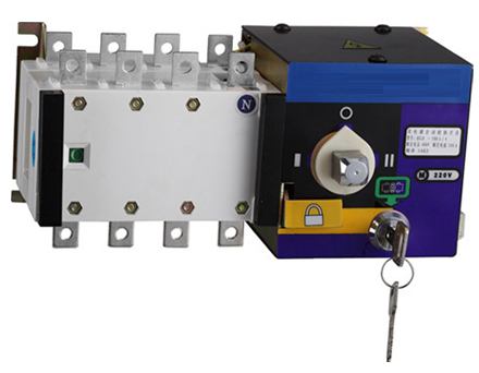

http://item.taobao.com/item.htm?spm=a1z09.5.0.41&id=14339732030
我用这个来切换的,感觉性价比还不错,接触器拉弧和吸合快释放慢的特性做这个切换有很大的风险存在

@wangshujun
http://item.taobao.com/item.htm?spm=a1z09.5.0.41&id=14339732030我用这个来切换的,感觉性价比还不错,接触器拉弧和吸合快释放慢的特性做这个切换有很大的风险存在[图片]
这个开关切换时间多久?切换时候的输出波形有没有?
