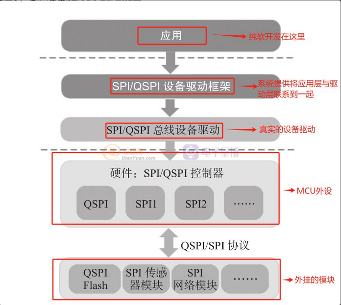

开篇分割线,再研究驱动程序之前我们先看下RTT 关于SPI应用的代码层级结构:
      应用层:只做应用层开发的小伙伴是有福的,你不需要了解整个驱动是怎样构架的,只需要了解驱动构架层提供的API接口函数直接调用,即可操作SPI设备。
      设备驱动框架层:由RTT系统提供的一个重要的中间层,用于驱动层和应用层之间联系的建立,对应用层开放API调用接口,对驱动层开放注册函数和操作函数,将驱动层的操作注册到系统中,实现应用与驱动之间的软连接。
      总线设备驱动层:该层是驱动开发工程师的主攻战场,后面展开详细讲。
      硬件SPI控制器层:一般情况下就是MCU自带的控制外设,这里当然就是SPI控制器,玩过单片机的小伙伴最熟悉的部分。
      外挂模块层:最后一层就是SPI类型总线通信设备的模块,常用的flash芯片、网络控制模块等都生活在这一层,实际电路中通过SPI通信线与MCU连接。
