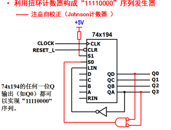

第二种方法:
   扭环计数器设计“11110000”序列发生器:首先这是一个序列长度为8,因为这是连续的4位,用三个肯定会出现重复的状态,因此,这里使用了4位长度。写出8个有效圈,然后构成一个循环。见下图

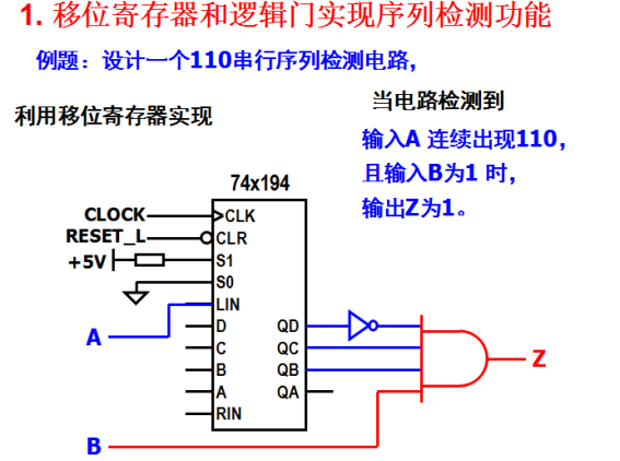

经验总结:例如设计一个110100序列信号发生器:利用D触发器设计,利用计数器和多路复用器设计,利用移位寄存器和反馈组合电路(分立门电路,译码器,多路复用器)设计。

   利用移位寄存器和反馈组合电路实现序列发生器:根据要产生的序列得到串行输入表达式,再根据此表达式得到串行输入的电路,这是一个组合电路,可以用逻辑门电路实现,也可以用译码器或者多路复用器实现。首先确定移位寄存器的位数, 设序列信号的长度为L,则要求移位寄存器的位数n 满足条件:2^n≥L,首先选择满足此条件的最小值N1,根据数据左移,画出状态图(序列信号的长度为L,则画出的状态图中一定有L个状态),检查状态图中的L个状态是否两两不同,如果是,则N1可以用,否则就需要不断扩大位数。(下面会介绍另一种方法来解决这个方法)然后再根据状态图画出状态转换表,有现态和次态,求出左移时最低位输入的卡诺图,并求出其表达式。如果有无关项,还要求检查电路的自起动能力。最后根据最低位输入表达式,用分立门电路,或者译码器,或者多路复用实现反馈输入的组合电路。(移位寄存器的某位即为所要求的序列号)

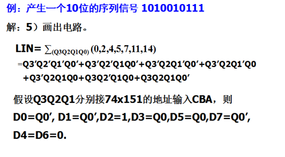

   用一个计数器和多路复用器构成序列信号发生器:首先根据序列长度写出相对应的状态图,注意不能两两相同,应该都不一样才可以。然后写出状态图,有现态和次态,然后输出端也为最低输入位,然后画出最低输入位的卡诺图,并且表明0和d,就是无关项和0项都要在卡诺图中表现出来。如果无法构成卡诺圈,就逐个状态的表达式都写出来,并且进行对使用了无关项进行处理,判断电路是否具有自启动能力。全0的无关项的移入量是随意的,因为它是基本点。但是其他的无关项就需要根据状态图中的次态的输出最低位的量进行移入。然后根据卡诺图,写出表达式。写出的表达式的个数肯定小于8.因此,我们首先要写出多路复用器的输出表达式。因为多路复用器只有3个输入端,因此我们必须将前者计数器的一个输出端作为一个控制端。怎么做呢?(下面举例)
  • D0-D7的值怎么确定呢?根据那句话所说的假设是整个题目的关键部分。然后写出多路复用选择器的输出表达式:
  • 如上面所说,这里3个口接收4个输出端,必须有一个输出口作为状态输入,而且是接上了CBA,就是只有A2A1A0。写出0,2,4,5,7,11,14的二进制(4位,因为是前面产生),只看前面三位。0的前面三位是000,对应Y的第一项,因此D0=Q0’,2:前三位是001,对应Y的第二项,因此D1=Q0’,4,5的前三位是010,因为是D2=1(这里难道是两个状态就使用了1吗?),7的前三位是011,对应Y的第四项,D3=Q0,11的前三位是101,对应Y的第六项,D5=Q0,14的前三项:111,对应Y的第八项,D7=Q0’,D4和D6没有到便使用0。
