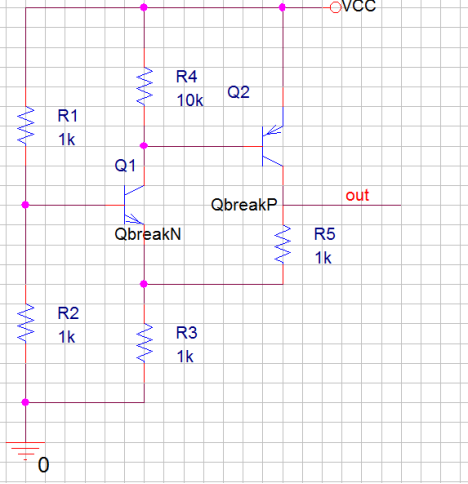

网上流传面试题,我硬算~~!!
这种是经典的直接耦合题目,也是比较难求的一种题目。为什么?因为他们直接的静态工作点是相互影响,并不是和普通单管放大一样。所以,需要列出方程组来求解。
这里已知条件,我们是得知Q1的集电极是被Q2钳位,5-0.6=4.4V。
由于两个管子的放大倍数都无穷大,所以,我们均设为B,且管子都在放大状态。
我们列出下面方程组:
解释:电源VCC流过R4的电流和Q2产生的基极电流,才是Q1的集电极电流。这里是关键~
解释:如果单独看左边,是一个典型的4电阻电路。我们将基极偏置部分,做一个戴维南等效(如下图)。这里流过R3的电流等于Q1基极电流的B倍和Q2集电极电流的和(上面式子的最后一项)。

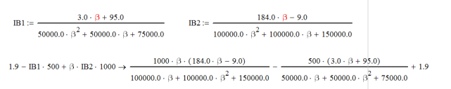

化简,解方程:
最关键的两个变量已经知道。写出Vout的表达式:
化简,代入,得到最后的结果。
由于B是无穷大,我们对最后的结果,取极限:
所以,最后的V约等于3.74V。
这个是仿真的图片结果3.76V,和上述计算结果,基本吻合。求解完毕。
