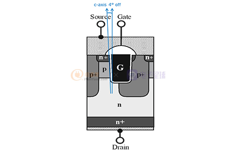

Q(尾号3266)Trench结构为啥缺陷会得到改善呢?
赵佳:SiC是各向异性的晶体,不同的晶面上的态密度是不一样的。垂直晶面上的缺陷密度要小于水平的晶面。英飞凌trench结构的CoolSiC™ MOSFET把沟道做在缺陷密度最小的晶面上,优化了性能,改善了器件的可靠性:

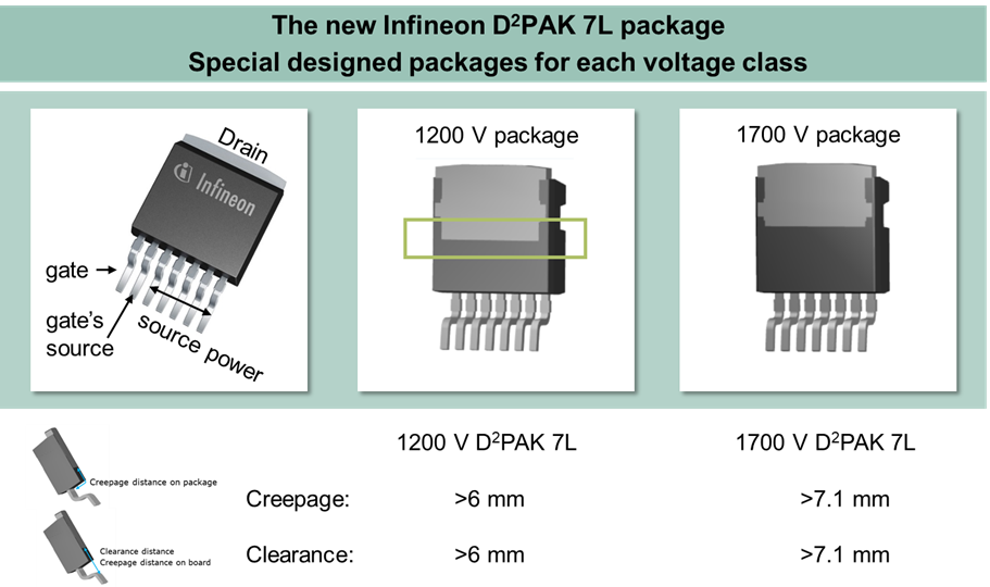

Q(尾号2987)D2PAK-7L 什么时候上市?它的命名中的“G”代表什么意思?1700V命名中的“F”是什么意思?D2pak什么时候推出来?它的命名中的“G”代表什么意思?
郝欣:D2PAK 7L 1700V已于今年四月份上线;D2PAK 7L 1200V将于今年十月份上线。型号里面的BG代表1200V器件,BF代表1700V器件,爬电距离要求不同。详细产品封装及命名信息:

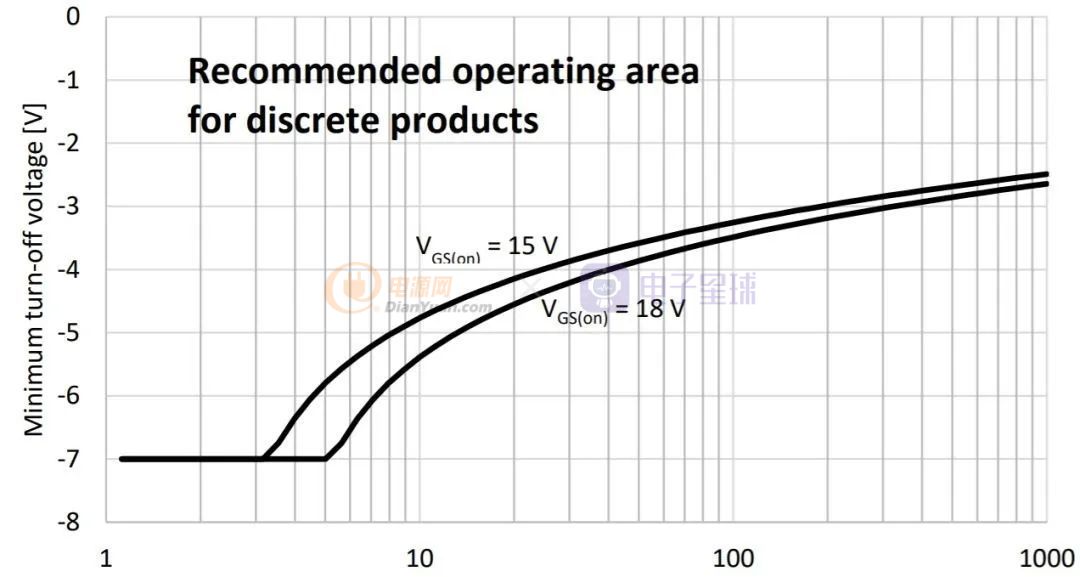

Q(尾号1493)英飞凌的SiC MOS推荐负几伏的驱动?
赵佳:CoolSiC™ MOSFET负压的选择要依据正门极电压、开关频率、及期望寿命而定。根据这些条件,可以计算出归一化的频率:
归一化频率fsw=实际工作频率fsw[kHz]×寿命[yrs]×工作时间占比[%]÷10[yrs]
比如当实际工作频率20kHz,目标工作寿命20年,工作占比70%时,计划出的归一化频率就是28kHz。而分立器件CoolSiC™ MOSFET的门极推荐工作区(ROA)如下图。根据刚才计算出来的归一化频率,如采用分立器件且使用18V的导通电压,则可以在下图中找到对应的负压约为-4.3V,这意味着包括下冲在内的关断门极电压不能低于-4.3V。

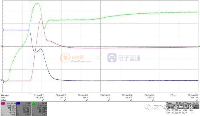

Q(尾号6811)电流探头和电压探头的对准怎么校准?
郑姿清:延时是可以校准的,具体方法是在IGBT的开通时,把电压的下降点和电流的上升点调在同一个时间点上,如下图黑线所示,蓝色代表VCE,红色代表IC。因为理想状态下IGBT需要在换流结束后CE电压才会减小,但实际电路中由于有系统母排杂散电感的存在,C、E电压会在IGBT桥臂有di/dt时就开始下降了。如果实测中CE电压下降的位置与IC电流上升的位置不在同一个时间点,说明电压探头与电流探头的时间延迟不一致,需要校准。
