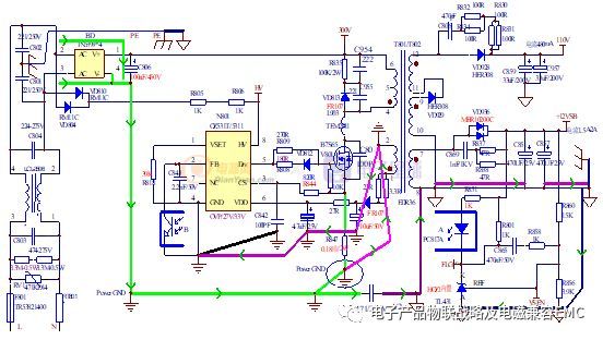

基本的反激变换器原理图如下所示,在需要对输入输出进行电气隔离的低功率<75W~的开关电源应用场合,反激变换器(Flyback Converter)是最常用的一种拓扑结构(Topology)。简单、可靠、低成本、易于实现是反激变换器突出的优点;接下来我将电源的关键参数的设计&工作模式进行说明!

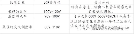

1.对高效率要求的VOR 设计参考(我的设计经验)
对于85VAC-265VAC(通用)输入电压范围,VOR推荐:80V-110V最佳范围
对于165VAC-265VAC(国内)输入电压范围,VOR推荐:100V-120V最佳范围
分析如下:
变压器性能相关参数设计分析:

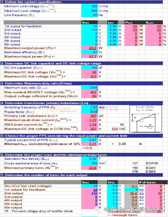

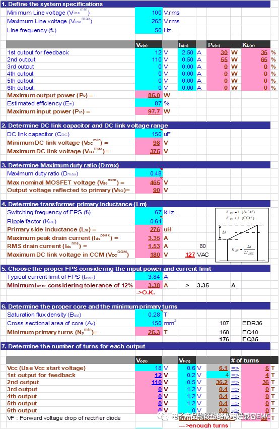

使用基本计算公式;我们将计算公式进行EXCEL自动计算,从而对比参数设计!
计算参考如下:
A.VRO=80V   LP=280uH时   NP=26圈
B.VRO=90V   LP=280uH时   NP=30圈
对比VRO=80V与 VRO=90V 时其变压器的原边圈数有差异;VRO=80V时有最小的圈数;其漏感最小有好的交叉调整率和高的效率!(实践测试一致OK)

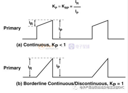

工作模式:即电感电流工作状态,一般分DCM、CCM、BCM三种(定性分析)。
KP/KRP:描述变压器/电感电流工作状态的一个量(定量计算);实际意义;

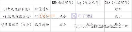

只要原边电感电流处于连续状态,都称之为CCM模式。而深度CCM模式(较小纹波电流)与浅度CCM模式(较大纹波电流)相比较,电感量相差好几倍,而浅度CCM模式与BCM、DCM模式的各种性能、特点可能更为相似。显然需要一个合适的参数来描述所有电感电流的工作状态。通过设置KP/KRP值,可以把变压器的电感电流状态与磁性材料、环路特性等紧密联系起来。我们也可以更加合理的评估产品设计方案!!

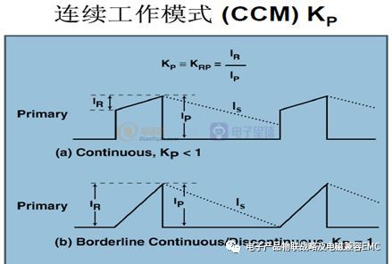

A.对于集成MOS的PI系统对KP的定义
连续模式CCM:如果在次级电流下降到零之前MOSFET开通,则电源工作在连续工作模式。

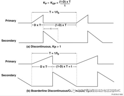

非连续工作模式(DCM):在非连续工作模式下,当MOSFET开通时,次级电流为零。

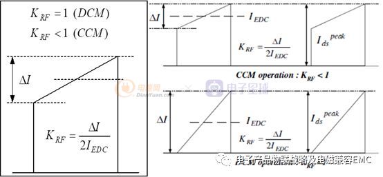

B.对于分离的PWM控制的ON/O2系统对KRP=KRF的定义
C.KP=KRP=KRF的工作模式分析
KRP较大时(特别是DCM模式),磁芯损耗一般较大(NP较小),气隙较小(无气隙要求,仅满足LP值),LP较小,漏感会较大,纹波电流较大(电流有效值较高);
KRP较小时(特别是深度CCM模式),磁芯损耗一般较小(NP较大),气隙较大(有气隙要求,平衡直流磁通),LP较大,漏感会较小,纹波电流较小(电流有效值较低);
注:KRP较小时,气隙也是可以做到较小,但这需要更大的磁芯和技巧;
KRP较大时,磁芯损耗也是可以做的较小,但这同样需要更大的磁芯和技巧;注意:相同磁芯、开关频率,DMAX,DCM模式比CCM模式下的输出功率更大;其实这是不完全对的(至少不符合实际,因为需要限制DMAX,导致空载容易异常),原因在于DCM模式下磁芯损耗会超出你的想象(电应力也会如此);DCM模式下,如果想大幅度降低磁芯损耗,唯一的方法是增大NP,而过大的NP会与LP形成现实冲突(DCM模式下,LP一般较小),造成磁芯气隙超出你的想象(漏感也会如此);有没有方法解决这种现实矛盾?答案应该是肯定的,即选择合适的磁芯结构,如长宽比小且AE大的磁芯(PQ系列),或许会比长宽比大且AE小的磁芯(EER、EEL系列)更加有优势。

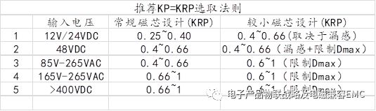

推荐KP=KRP选取法则
对于FLY的关键参数的设计就是先设计好电气参数,如初次级的电压、电流应力,评估各种损耗温升,考虑到PWM芯片、MOS、二极管各种的特点(先确定好),让FLY-反激变换器工作在最佳的工作状态。根据这个最佳的电气参数,我们来设计变压器参数,如NP、NS、气隙等等,最后通过更换磁芯或是微调变压器的参数结构设计,让整个变换器都工作在最合理的状态。参考上面的VRO=80V和VRO=90V的EXCEL的计算表格参数;
