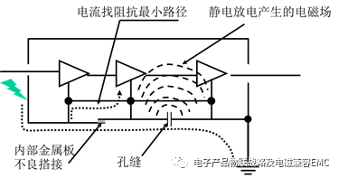

注意有些产品外壳是非金属结构;但系统内部为了产品的强度或者是为了应对EMC设计的需求会有金属背板的设计!我们还要注意以下ESD路径;
进行分析:干扰电流为何会穿越PCB?
一定是PCB电路板一边的接口及连接线,输入I/O接口及连接线引入了干扰,或者如上述看到产品的结构搭接&孔缝!干扰从内部电路,功能单元,系统走线流向大地!(系统参考接地板)如上面的两图示路径!

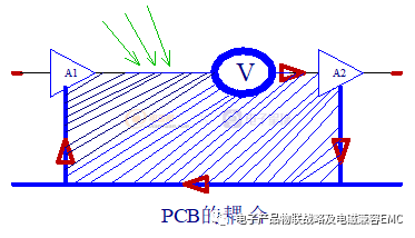

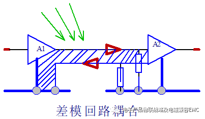

对于系统为非金属外壳的电子产品或者设备;静电ESD对产品的裸露的金属部分进行接触放电同时对结构的缝隙进行非常高电压的(>16KV)的空间放电时;系统内部就会是电场耦合和磁场耦合都存在复杂环境;走线环路面积是关键!!
我们要重点关注关键信号线的走线及环路面积的问题;如下图说明:
PCB与外部产生电磁耦合
磁场: u0= 4Л*10^-7 感应电压计算:磁场 &  电场
V=S× u0 ×ΔH/Δt
H=I/(2 × Л ×D  )
电场:
V=S× E × FMHZ /48电场下的频率
我来进行一下实际的数据计算分析:如下图
A.电场问题!参数实例说明
    è环路面积=20cm^2 测试场电压为30V/m@150MHZ, 估算感应电压?
V=0.0020*30*150/48
V=200mV
B.磁场问题!ESD-静电放电的场影响
    è环路面积=2cm^2  离ESD测试电流(30A)的距离=50cm , Δt=1ns
           H=I/(2 ×Л ×D  )估算感应电压?
Δt=1ns , H=I/(2×Л×D) =30/(2* Л *0.5)=10A/m
V=0.0002*4*Л*10^-7 * 10/(1*10^-9)
V=2.5V!
结论:
无接地系统对应强干扰环境PCB的布局布线的环路面积是设计的关键!!
