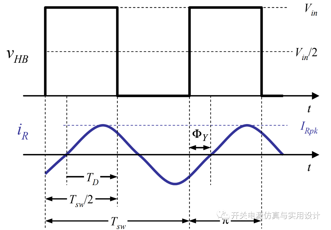

但是我昨天晚上把TSC的控制在模拟环境中实现后,发现这种控制思想比NCP1399,FAN7688,UCC25640X都要更易于在数字控制系统中实现,我们还是先看看它的关键波形:
(TSC开关电压和谐振电流)
从这个图片我可以想到下面几给关键信息:
1. 反馈控制变量是TD
2. 必须要抓到谐振电流的过零穿越点
3. 必须要先让PWM波发出来,然而根据谐振电流的ZCD发生后在调整TD的时间长度
4. 把TON的时间长度复制给TOFF,或者把TOFF的长度复制给TON

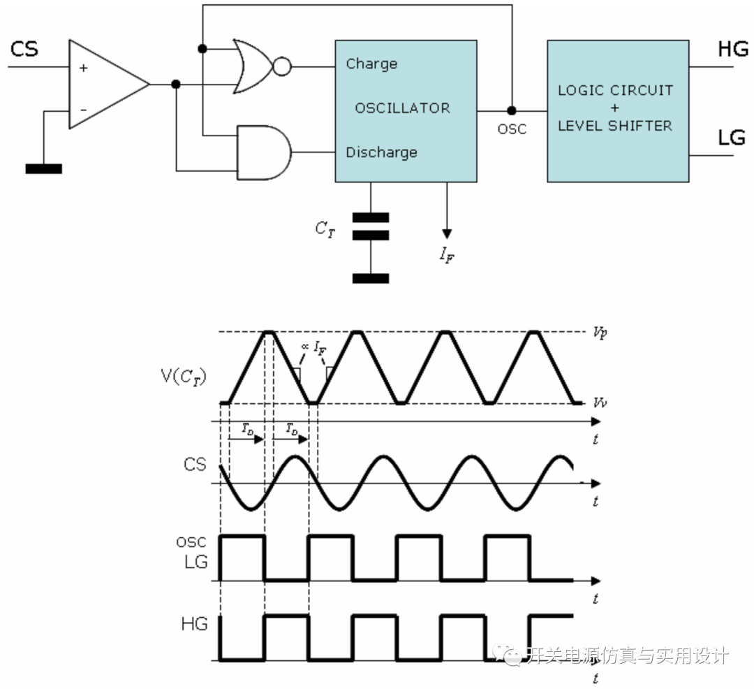

再来看看模拟控制实现中的关键波形:
(TSC 模拟控制关键波形)
我可以得到几个信息:
1. 需要实时调整PWM计数器的上升沿和下降沿的时间长度
2. 计数器上升沿和下降沿需等到谐振电流发生ZCD后才能改变
(PWM斜坡VCT 和上升沿下降沿调整)

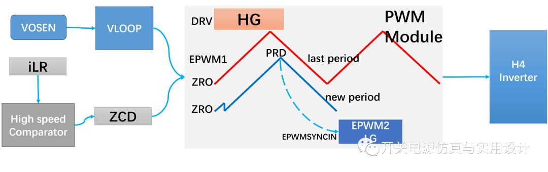

综合上面能提取到的信息,我可以想到这么一种在DSP里面的实现方法:

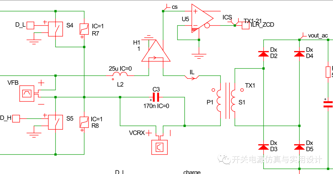

1. 用电流互感器CT和模拟高速比较器抓谐振电流ZCD点得到的波形送进DSP,或者直接把互感器的输出电压处理后直接送到DSP的CMPSS进行比较得到ZCD信息。可见下图所示:
(电流互感器和高速比较器)
2. 考虑到在数字控制系统中不方便实现把实时调整的TON直接复制给TOFF,我这里使用两个独立EPWM模块分别来做H桥的HG和LG。其中两个模块在时基上滞后半个开关周期,当HG的PWM结束时,发出EPWMSYNCIN来重置LG的时基,实现半个开关周期的实时滞后,可见:
(HG和LG的PWM时基同步)
3. 用ZCD和外环反馈控制变量TD来实现数字系统的TSC:我可以配置EPWM模块从ZRO到PRD发波,其中ZRO置高,PRD拉低。PWM模块先按预设的开关周期发波,然后等待ZCD发生。利用ZCD所产生的数字比较信号来刷新EPWM模块的时基,然后在这个中断中写入外环反馈计算出来的TD时间长度到TBPRD。由于时基计数器被谐振电流ZCD刷新后重新开始从零计数,所以反馈环计算写入的TD时间则在当前的开关周期中生效,能直接影响开关频率。当HG对应的EPWM模块的周期结束后,在PRD点发出EPWMSYNCIN来刷新LG模块的时基计数器,然后它的工作原理也和上文一致。综合三点,这样就能在数字控制系统中实现了电流型LLC的TSC。
