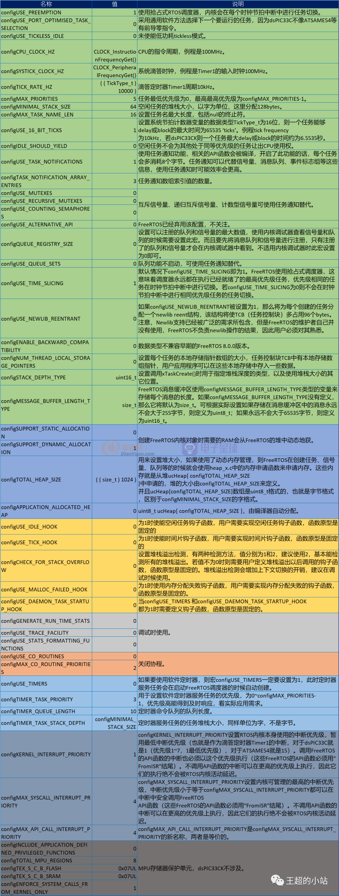

      FreeRTOS的配置和裁剪,是借助FreeRTOSConfig.h 中各种宏的值通过条件编译的方法实现的,不需要的功能就不用编译,这样就可以根据实际需求来减少系统占用的Flash和RAM的大小。这里首先介绍“config”开头的宏, 例程中“config”开头的宏配置如下。

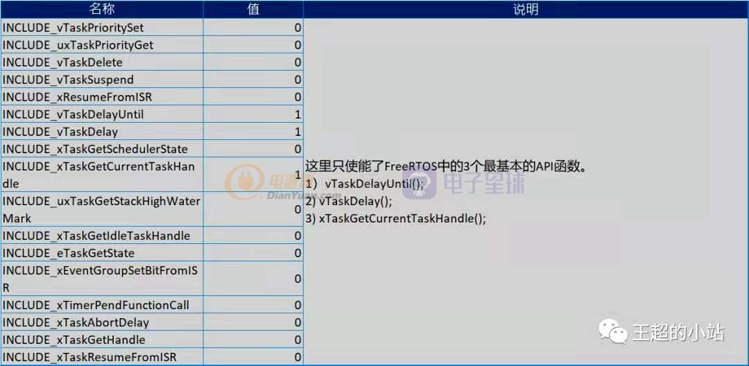

      接着介绍“INCLUDE_”开头的宏,使用“INCLUDE_ ”开头的宏用来表示使能或禁止FreeRTOS中的相应API函数,作用就是用来配置FreeRTOS中的可选API函数,例程中配置如下。
      最后,在实际的项目中如应用程序各个任务里有较多的局部变量,那么configTOTAL_HEAP_SIZE要定义的更大些;如果用到了互斥信号量、递归互斥信号量和计数值信号量等,则相应的宏定义开关要打开。这也就是FreeRTOSConfig.h 是特定于具体的工程项目的意思。
