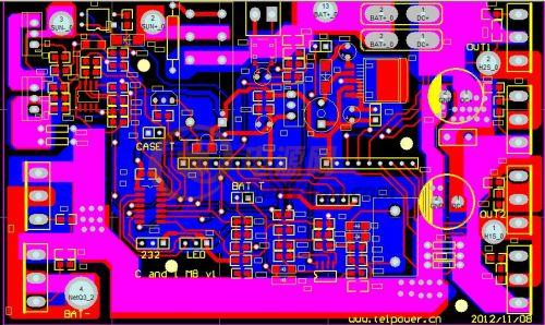

低成本的24V600W工频逆变器,整机效率93%,能否再提高?
静坐闭关,潜心做600W的工频逆变器。根据金太阳能及西藏招标的技术要求,做了一个一体化的24V输入,220V输出的工频逆变器,
欠压保护:21V,欠压恢复:25V;超压保护:32V,恢复,30V
保护功能:超温保护,过载3秒保护,开机短路保护,短路开机保护,瞬时单周期保护,蓄电池反接保护(MOS方式),内部短路保护(熔丝)。
太阳能的充电控制功能正在调试中,调试完毕后,将及时上传。
目前逆变使用的是国产牛管,防反接使用的是IRFP4004。经测试,从60-550W,整机变换效率范围为88%-93%。如将逆变也换成IRFP4004,估计整机效率还可以提升1个百分点。
不知国内目前工频逆变器普遍的变换效率是多少?

主功率板,80X127MM,主要完成太阳能充电控制,远程通信,功率变换等。
控制板,45X70MM,主要用来做DC/AC控制的,产品SPWM波形,并对负载进行管理。

请问您的欠压保护:21V,欠压恢复:25V;超压保护:32V,恢复,30V是怎样做到的,可以给张电路图吗,我也在琢磨太阳能。990335954@qq.com

@猛猛
是单片机程序做的呀,不是硬件做的。

使用电源 输入电压(V) 输入电流(A) 输出电压 输出功率 整机变换效率 备注
固伟GPC 21.74 3.105 216.5 59.62 88.32% 输入电流使用的固伟自带显示
固伟GPC 23.79 2.87 218.4 60.48 88.58% 输入电流使用的固伟自带显示
固伟GPC 26.02 2.58 216.6 59.64 88.84% 输入电流使用的固伟自带显示
固伟GPC 28.32 2.39 217.4 60 88.65% 输入电流使用的固伟自带显示
固伟GPC 29.87 2.275 218.1 60.3 88.74% 输入电流使用的固伟自带显示
固伟GPC 28.78 4.695 219.6 123 91.03% 输入电流使用的固伟自带显示
固伟GPC 25.73 5.16 217.1 121 91.14% 输入电流使用的固伟自带显示
固伟GPC 23.57 5.585 216 120.1 91.23% 输入电流使用的固伟自带显示
固伟GPC 22.71 5.775 215.2 119.4 91.04% 输入电流使用的固伟自带显示
固伟GPC 21.51 5.825 209.2 114.4 91.30% 输入电流使用的固伟自带显示
罗兰开关电源 25.43 5.2 121.7 117.9 89.16% 使用钳形表,可能有误差
罗兰开关电源 25.25 13.05 213.7 312.7 94.90% 使用钳形表,可能有误差
罗兰开关电源 25.24 13.6 216.2 326.3 95.06% 使用钳形表,可能有误差
罗兰开关电源 25.18 16.2 211.5 380.1 93.18% 使用钳形表,可能有误差
罗兰开关电源 25.12 19.3 210.8 446.9 92.18% 使用钳形表,可能有误差
罗兰开关电源 25.05 22.3 212.2 508.1 90.96% 使用钳形表,可能有误差
罗兰开关电源 25 25 205.5 555.4 88.86% 使用钳形表,可能有误差

直流输入功率如何测试比较精确,请教ing.

xiaqing
2012-11-28 12:26
升压部分效率多少?逆变部分效率多少?请指教!
张无极
2012-11-28 18:03
@xiaqing
工频逆变器没有升压部分呀,直接先DC/AC然后通过变压器输出。

xiaqing
2012-11-30 16:37
@张无极
工频变压器不是升压部分吗?工频逆变器最大的优势是H桥开关管可以用低压的,通过变压器滤波使谐波较小,但是,工频变压器效率体积大、效率低!
张无极
2012-12-01 10:20
@xiaqing
高频的实际效率也不高呀。体积是稍微大了一点,但目前中国政府招标项目都指定要用工频逆变器,稳定、抗冲击负载效果好。
brinex
2012-12-08 20:00
@张无极
很主没有来电源网了,如果做太阳能升压首选工频逆变部份,支持张无极。1,工频逆变器实际H桥的开关管工作于20-25KHZ 的开关频率,并不是50HZ。 2,输出的正弦容易产生,没有谐波毛刺。 3,因为这种太阳能系统是用于生活用电,负载网络突变很大,这种抗负载能力强。 相反,如果用于专一网络,不存在并网的可能,当然选高频比较合适。从成本来讲,两者差不多,高频虽然做了二级,看上去多了些MOS之类,但低频的用了TMS320去计算控制。这个要花点银子。经过这个分析,应当比较清楚。要并网,用于负载情况复杂的用工频。

2012-12-13 11:54
电池超压部分保护点,是否设置高了点呢?因为很多电池都是浮充13.8V,循环15V!电压像LZ设置的,充电时候,会出现电解水么?

张无极
2012-12-18 10:04
@破烂的GTR
目前参数设置,已经按照金太阳能的要求做了修改了。充电在14.1V左右。带温度补偿。
