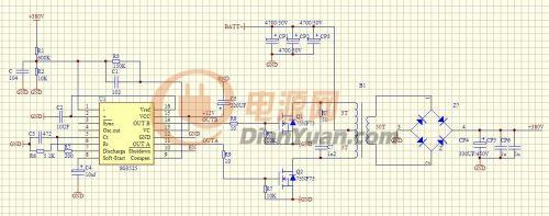

这张是加上反馈稳压电路时的波形
这张是75NF75输入端的波形
DC/DC部分原理
希望大家帮我找找问题

1.我板子上装的就是472我忘了改原来图上的数值了,频率这块没问题,因为上升沿的毛刺太多了所以我是根据一个波形的周期时间的倒数计算出来的频率。 R7电阻我从10欧姆到200欧姆实验发现 MOS管发热并没有解决
2.变压器我太菜了,不会计算,我看到大家的变压器工作在30KHz附近的好像绕的都是3T+3T 我也就绕成这样了,我回头再绕一个6T+6T试试
3.我要稳定的是310V左右,380V是不加反馈的情况下的电压,现在这个DC/DC稳定压315V电压值也没有问题。
我现在不明白的是,不加反馈的那个电阻R1(600K)时,这个DC/DC输出电压380V带负载(两个60W串联)30分钟后MOS管一点温度都没有,可是加上反馈电阻R1(600K)时DC/DC输出电压315带负载(两个60W串联)2-3分钟MOS管就很热了。
朋友,我分析下电感的原理:
加在整流后,在开机的瞬间,电感电流不能突变,所以负载没有电流,相当于空载。因此利用这个特点是让电路轻载启动的。并且由于能续流的作用,整体效果是使变压器占空比下降。但是楼主通过闭环后变压器占空比已经轻得不能再轻了,以致于开始打隔叫了。这种现象说明的是变压器匝比的问题。并不能通过加电感有改观。反而应该从变压器初次级匝数考虑。
据我所知,要加电感或者整流前加电容,等软开关的效果,都是要基于变压器匝数比趋于占空比较大的情况下才有显著的效果。
