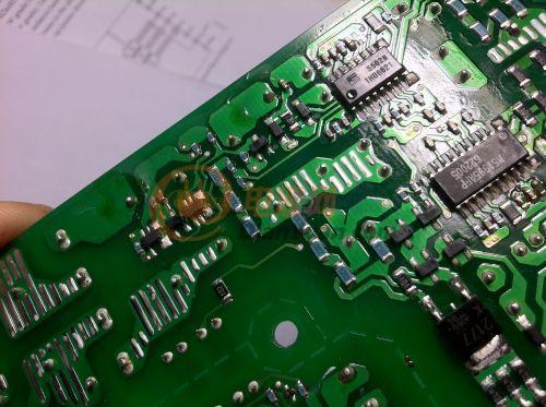

观赏完的师傅们别急着走,有几个问题请教一下,一般的贴片都是黑白色的,这个主板有很多青蓝色的贴片电阻,是否有什么不同?有几个贴片元件,型号不清楚,只有丝印,有了解的朋友能否告知一下
1、C1Y 6脚贴片SOT-6封装;
2、丝印标示为T.A,,,注意T和A中间的点是标在两字母中间的,不是靠下,,是 5脚贴片SOT-5封装;
3、正面丝印分2部分,左边为BY5中间是一个圆圈,右边是6D3 841,类似SOT-223封装;
4、也是类似SOT-223封装,丝印为617;
5、也是类似SOT-223封装,丝印为左边7A,中间一个圆圈,右边是65;
以上2个估计是三极管,或者小功率MOS管
6、第二张图集成芯片1H06621左边的2个脚的黑色长条元件,个人认为好像是整流、稳压二极管吧,这个样子的元件也有2种丝印,有H1、S4 大小和1206电阻差不多,
还有几个实在看不清,等拿到放大镜后再补上了,,如果有知道的哥们,希望告知一下,不甚感激
H1是MMSZ5241BS,11V20MA的稳压管,规格书:MMSZ52XXBS
S4是SD103AWS,40V350MA的肖特基,规格书:SD103AWS
fsxqw
2013-03-19 15:26
1、C1Y 6脚贴片SOT-6封装;
     C1Y是东芝的双三极管SOT-23-6封装的产品,规格书如下:
HN1C01F-Y-MARKING-C1Y
fsxqw
2013-03-19 15:34
在你的板上的T.A印字的是TA75S558F,规格书如下:
TA75S558F
fsxqw
2013-03-19 15:40
以上内容看不懂,麻烦把照片拍清晰点。
gqxu2001
2013-03-19 16:14
@fsxqw
6、第二张图集成芯片1H06621左边的2个脚的黑色长条元件,个人认为好像是整流、稳压二极管吧,这个样子的元件也有2种丝印,有H1、S4大小和1206电阻差不多,还有几个实在看不清,等拿到放大镜后再补上了,,如果有知道的哥们,希望告知一下,不甚感激 H1是MMSZ5241BS,11V20MA的稳压管,规格书:[图片]MMSZ52XXBS S4是SD103AWS,40V350MA的肖特基,规格书:[图片]SD103AWS
PFC 芯片是富士的FA5502M;DC-DC芯片是三菱的M51995AFP.此电路是PFC+双管正激DC/DC.
