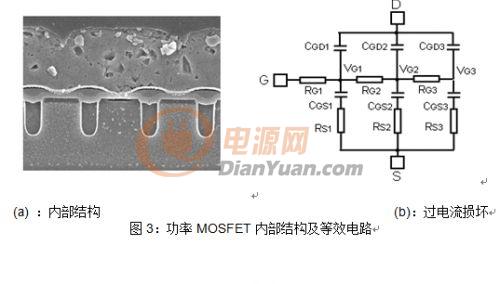

2   过电压和过电流失效损坏
将过电压和过电流测试损坏的功率MOSFET去除外面的塑料外壳,对露出的硅片正面失效损坏的形态的图片,分别如图2(a)和图2(b)所示。
从图2(a)可以看到:过电压的失效形态是在硅片中间的某一个位置产生一个击穿小孔洞,通常称为热点,其产生的原因就是因为过压而产生雪崩击穿,在过压时,通常导致功率MOSFET内部寄生三极管的导通,由于三极管具有负温度系数特性,当局部流过三极管的电流越大时,温度越高,而温度越高,流过此局部区域的电流就越大,从而导致功率MOSFET内部形成局部的热点而损坏。
硅片中间区域是散热条件最差的位置,也是最容易产生热点的地方,可以看到,上图中,击穿小孔洞即热点,正好都位于硅片的中间区域。
在过流损坏的条件下,图2(b )的可以看到:所有的损坏位置都是发生的S极,而且比较靠近G极,因为电容的能量放电形成大电流,全部流过功率MOSFET,所有的电流全部要汇集中S极,这样,S极附近产生电流 集中,因此温度最高,也最容易产生损坏。
注意到,在功率MOSFET内部,是由许多单元并联形成的,如图3(a)所示,其等效的电路图如图3(b )所示,在开通过程中,离G极近地区域,VGS的电压越高,因此区域的单元流过电流越大,因此在瞬态开通过程承担更大的电流,这样,离G极近的S极区域,温度更高,更容易因过流产生损坏。

3 过电压和过电流混合失效损坏
在实际应用中,单一的过电流和过电流的损坏通常很少发生,更多的损坏是发生过流后,由于系统的过流保护电路工作,将功率MOSFET关断,这样,在关断的过程中,发生过压即雪崩。从图4可以看到功率MOSFET先过流,然后进入雪崩发生过压的损坏形态。
可以看到,和上面过流损坏形式类似,它们也发生在靠近S极的地方,同时,也有因为过压产生的击穿的洞坑,而损坏的位置远离S极,和上面的分析类似,在关断的过程,距离G极越远的位置,在瞬态关断过程中,VGS的电压越高,承担电流也越大,因此更容易发生损坏。
