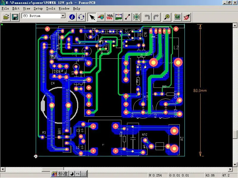

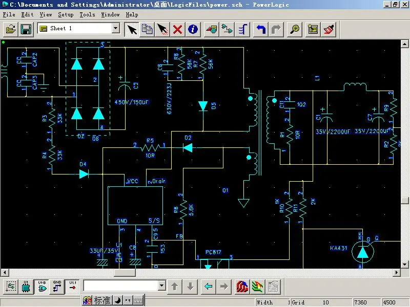

本人接触电源时间不是很长,用各位前辈的话来说 就是刚出道的,手艺有点潮,希望在成长的路上各位多多关照.!~~
1.由于电路工作电流大而且对电路体积限制,所以采用了以 7M0880为核心的电源.用Flyback 模式驱动.当电压为12V 10A 工作可以维持得住,但是效率只有70% 再加大负载的话电流可以上升,但是电压已经下降了,20A 的时候电压只有3V.调整变压器匝比和次级线径都没有改善,最后用0.15 宽23的铜皮绕也没有效果.
如果各位有时间和兴趣帮忙指点的话,我将上传 原理图/变压器参数/PCB图纸.

为什么不用正激(双管正激)或者半桥做呢,非得挑战反激.不理解.
初级还用限流电阻吗?没有看到图.那不死得更快.用互感器吧.
效率太低了.
lformat
2006-09-15 11:27

我是用DXP的,打不开你的文件,我这里就有别人送来的一个样品,刚好是12V20A,是用494半桥做的,磁芯为EE42.

我可以将图纸转成 照片格式的或者PDF 因为我在设计的时候有一个硬件因素限制了,PCB 板要严格限制在 80*90 的尺寸.如果前辈方便的话,可否传资料给我学习我将非常感谢!~~

不好意思,可能是我画图不是很好,那个不是限流电阻,而是个FUSE
我的输入是 80~ 120V 的不需要限流. 多谢指点!~~

现在我把图纸转换成 照片格式的了,请帮忙指点!~非常谢谢!~500) {this.resized=true; this.width=500; this.alt='这是一张缩略图,点击可放大。\n按住CTRL,滚动鼠标滚轮可自由缩放';this.style.cursor='hand'}" onclick="if(!this.resized) {return true;} else {window.open('http://u.dianyuan.com/bbs/u/45/1158292393.jpg');}" onmousewheel="return imgzoom(this);">500) {this.resized=true; this.width=500; this.alt='这是一张缩略图,点击可放大。\n按住CTRL,滚动鼠标滚轮可自由缩放';this.style.cursor='hand'}" onclick="if(!this.resized) {return true;} else {window.open('http://u.dianyuan.com/bbs/u/45/1158292412.jpg');}" onmousewheel="return imgzoom(this);">

你老板要求太高了,那么小的尺寸要你做20A,还有你的pcb能过20A吗?做出来了别人也不敢用啊!

前辈!~ PCB是没有问题,我想做Forward 的但是缺乏这方面的经验.

做到10A已经很不错了,反激做240W不是做不到,但不是你这个PCB板能做到的,我的那个样品PCB只比这个大一点点,还是单面板,但输出整流管是全波整流二个并联的,二根1mm康铜丝并联取样,大电流的地方都是PCB再加数根1mm的跳线,用EE42半桥494做的,用反激磁芯会更大,或是提高频率.

反激做这么大的电流,还不如换拓扑,单管双管都可以很简单的做到.半桥也行,推挽也没有问题,唯独反激,这几乎是死路.换吧.

650v,15A的管子反激肯定可以作到240W,而且还是绰绰有余的,只要你能把占空比作到40%左右,关键是把变压器原边电流蜂值提高到4A以上就可以了,要达到这样的大电流,需要带有气隙的磁心,我曾经用电脑电源的主变压器重新绕制20匝左右,频率几十KHZ就可以达到10A的峰值电流

Flyback 电路,我已经尝试 N 遍了.我有个朋友的公司 做变压器的.我在他们公司 做了各种参数的变压器有十多个.调试的时候 初级电流是 2~2.8A之间.我已经放弃了反击这个方案了.
