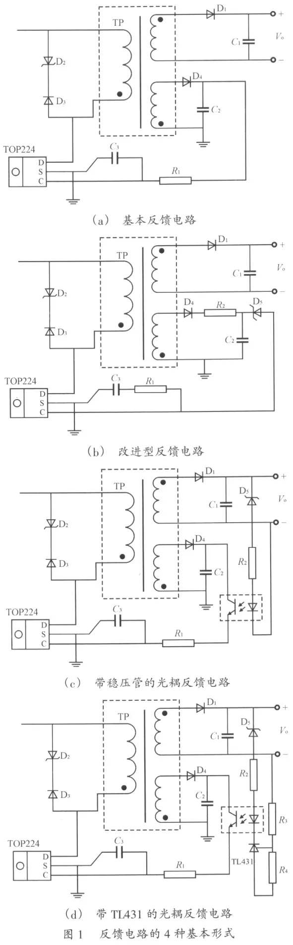

1 TOPSwitch开关电源反馈电路设计
TOPSWitch的外围电路主要分为输入整流滤波电路、钳位保护电路、高频变压器、输出整流滤波电路和反馈电路5部分.其中前4部分电路设汁可以在PI公司的网站上找到专用的设计软件进行计算,电路的参数和器件型号都能满足TOPSwitch开关电源的需要.
至于反馈电路,由于PI公司没有专用的工具,所以必须根据电路的实际情况进行设计.单片开关电源的反馈形式虽然有很多,但可以归结为图1所示的4种基本形式.其中图1(a)为基本反馈电路,电路简单但稳压性能较差,负载调整率只能达到S1=±5%;图1(b)为改进型反馈电路,增加了一只稳压管D5,可以使S1改善到±2%;图1(c)为带稳压管的光耦反馈电路,相当于给TOPSwitch增加一级外部误差放大器,再与内部误差放大器配合使用,可以对输出电压进行调整,S1可到达±1%;图1(d)为带TL431的光耦反馈电路,用三端线性稳压管代替图l(c)中的稳压管D5,从而对输出电压进行精细调整,S1=±O.2%.
500) {this.resized=true; this.width=500; this.alt='这是一张缩略图,点击可放大。\n按住CTRL,滚动鼠标滚轮可自由缩放';this.style.cursor='hand'}" onclick="if(!this.resized) {return true;} else {window.open('http://u.dianyuan.com/bbs/u/48/1166750688.jpg');}" onmousewheel="return imgzoom(this);">

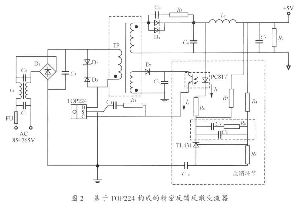

设计开关电源时,一般根据实际技术要求选择合适的反馈电路,本文就图l(d)的反馈形式进行分析.并给出较为实用的电路结构,图2是应用TOP224及精密反馈电路构成的反激变流器,交流通用输入(85~265V),多路输出,要求主输出电压纹波在0.5%以内,负载调整率S1=±0.2%.
500) {this.resized=true; this.width=500; this.alt='这是一张缩略图,点击可放大。\n按住CTRL,滚动鼠标滚轮可自由缩放';this.style.cursor='hand'}" onclick="if(!this.resized) {return true;} else {window.open('http://u.dianyuan.com/bbs/u/48/1166750999.jpg');}" onmousewheel="return imgzoom(this);">
对于图2电路,主要就是要确定R4、R5、R6及R7的值.电路利用输出电压与T1431构成的误差比较器,通过光耦PC817线性关系的电流变化控制TOPSwitch的Ic,从而改变PWM宽度,达到稳定输出电压的目的.从TOPSwicth的流入控制脚C的电流Ir与占空比D成反比关系,如图3所示.

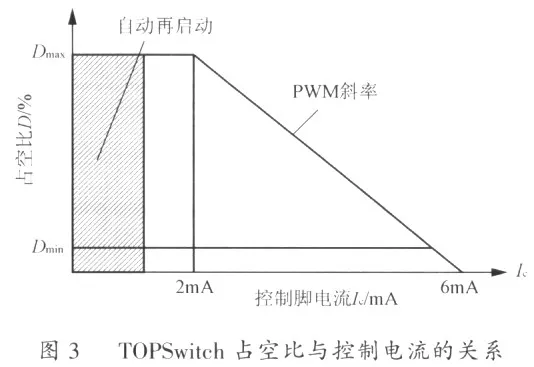

为使PWM线性调节,控制脚电流Ir应在2~6mA之间,而Ic是受光耦二极管电流If控制的,由于光耦PC817是线性光耦,二极管正向电流If在3mA左右时,三极管的集射电流Ice在4mA左右,而且集射电压Vce在很宽的范围内线性变化.因此确定选PC817二极管正向电流If为3mA.

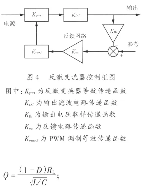

反激变流器的控制框图如图4所示.在设计反馈网络前,假设PC817的电流传输比CTR=100%,而且因为TOPSwitch的控制是电流模式,所以PC817构成的传递环节不影响整个系统的频率响向应,令Kea=1,并且所有设计采样点在输出的小LC滤波环节之前.此时,开环传递函数为V1为
500) {this.resized=true; this.width=500; this.alt='这是一张缩略图,点击可放大。\n按住CTRL,滚动鼠标滚轮可自由缩放';this.style.cursor='hand'}" onclick="if(!this.resized) {return true;} else {window.open('http://u.dianyuan.com/bbs/u/48/1166751114.jpg');}" onmousewheel="return imgzoom(this);">
500) {this.resized=true; this.width=500; this.alt='这是一张缩略图,点击可放大。\n按住CTRL,滚动鼠标滚轮可自由缩放';this.style.cursor='hand'}" onclick="if(!this.resized) {return true;} else {window.open('http://u.dianyuan.com/bbs/u/48/1166751702.jpg');}" onmousewheel="return imgzoom(this);">

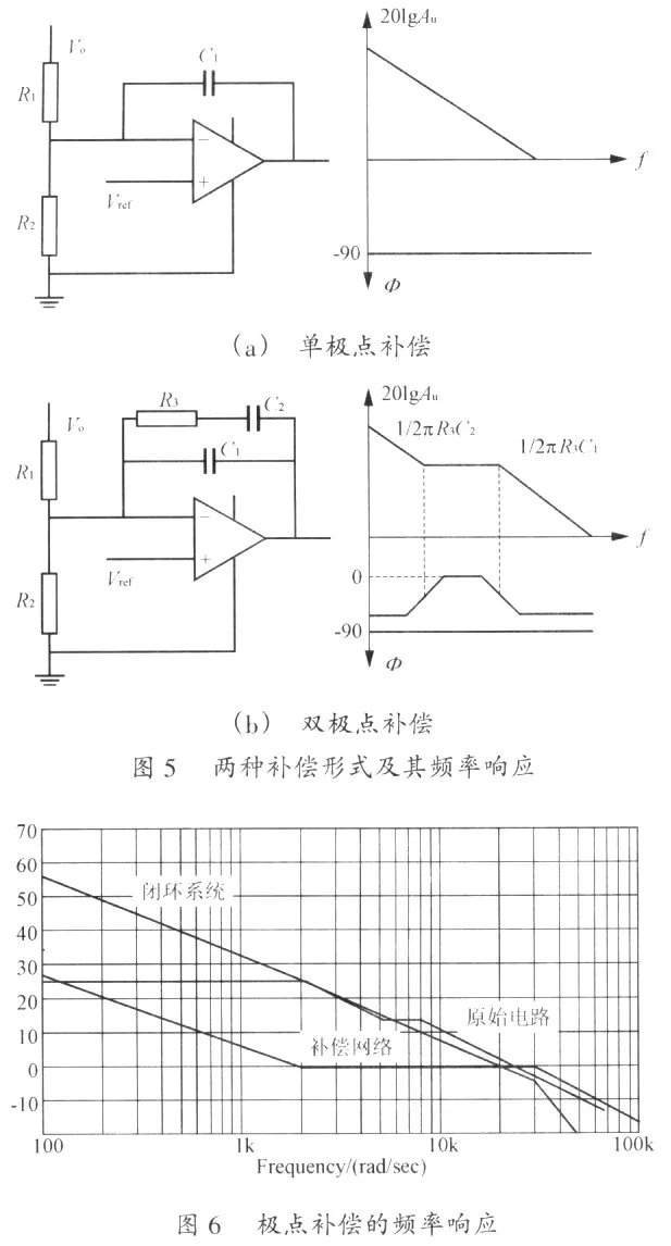

TOPSwitch的开关频率为100 kHz,为了避免其引起过多的相移,一般取带宽为其频率的l/4一1/5,我们取1/5为20kHz.则此时的相位φ=arctan(20/33)一arctan(20/14)-arctan(20/49)=-46°
如果用单极点补偿[如图5(a)所示],则带宽处的相位裕度为180—90一46=43°,比工程上一般要求的45°偏小,所以采用双极点补偿形式来提升相位裕度.图5(b)具有两个极点和一个零点,把第一个极点设定在原点,第一个零点一般在带宽的1/8左右,这样在带宽处提升相位10°左右,此零点越低,相位提升越明显,但太低了就降低了低频增益,使输出调整率降低,这里取2kHz.第二个极点的选取一般是用来抵消右半平面零点(一般由输出电容的ESR引起)的增益升高,保证增益裕度,使带宽处保持一20db/10decade的形状,这里取极点频率50kHz,如图6所示.
500) {this.resized=true; this.width=500; this.alt='这是一张缩略图,点击可放大。\n按住CTRL,滚动鼠标滚轮可自由缩放';this.style.cursor='hand'}" onclick="if(!this.resized) {return true;} else {window.open('http://u.dianyuan.com/bbs/u/48/1166751941.jpg');}" onmousewheel="return imgzoom(this);">
补偿网络通频带增益Ad=0,所以有R3/Rl=l,对应图2中,R8=R4=10kΩ.又有fz1=2kHz,fp2=50kHz,
500) {this.resized=true; this.width=500; this.alt='这是一张缩略图,点击可放大。\n按住CTRL,滚动鼠标滚轮可自由缩放';this.style.cursor='hand'}" onclick="if(!this.resized) {return true;} else {window.open('http://u.dianyuan.com/bbs/u/48/1166752008.jpg');}" onmousewheel="return imgzoom(this);">
得到C1=318pF,C2=8nF.对应图2中C9=318pF,C8=8nF.
此时带宽处的相位裕度为180一90+10一46=54°,满足工程上的要求.在低于OdB带宽后,曲线为一40dB/decade,这样增益迅速上升,低频部分增益很高,使电源输出的直流部分误差非常小,并且有很好的负载调整率和电压凋整率.

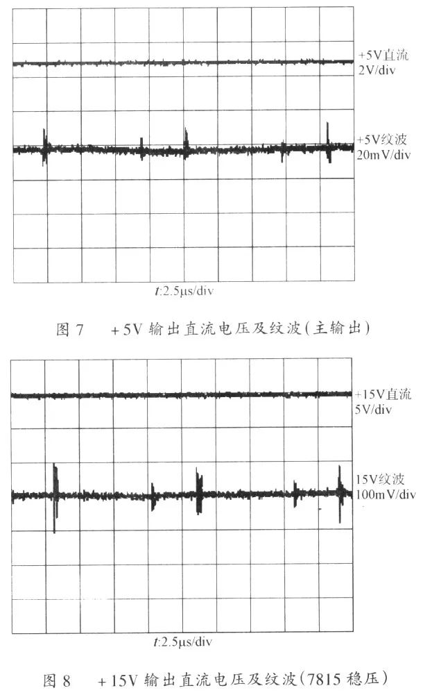

按以上分析得到的参数设计了一款反激变流器电路,单片开关电源选用TOP224Y,总功率45W,输出+5V(6A),士15V(1A),图7、图8为实测波形.输出电压纹波为20mV(=0.4%),电压调整率SV<10mV(<0.2%),负载调整率S1=10mV(=0.2%),效率达到80%.
