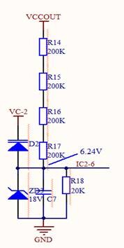

     泄放电路工作检测
                                          4 泄放电路工作检测
5IC2-6DR对应电路)
5正常工作时VCCOUT=260V,则IC2-6 =6.24V;而IC4  2脚(图4(260V/820K)*20K+0.7V=6.96V。那么正常时,IC4  2脚电压> IC2-6电压,则IC4-7为高电平。当图5 DQ导通后,DR为低电平,IC4  2脚电压< IC2-6电压,则IC4-7为低电平,此时有信号输出。综上所速,图4模块功能为检测泄放电路是否正常工作(有无泄放电阻)。

     母线电压监测电路和泄放电流控制电路
                     7 左侧为稳压电路、右侧为母线VCCOUT分压后的值
根据电路猜测P-Q1为三端可调稳压管,而该模块的基准电压Vref一般为2.5V,所以VC-2B=(2.5V/2.7K)*(1.6K+2.7K)=3.98V
                                                 8 母线电压监测1
母线电压的监测主要是为了防止启动电流过大,由图1可看出在可控硅截止时,电流通过电阻PR1不断充电。图8 此比较器为滞回比较器(也叫施密特触发器,能滤除一定带宽内的干扰),当IC2-6电压>ViH时,而ViH>0.717V,则此时VCCOUT>(0.717V/20K)*820K=29V。所以VCCOUT超过29V时,比较器输出高电平,CNB4-1(控制端口应该有上拉电阻)也为高电平。
                                             9 母线电压监测2
IC2-6电压>ViH时,输出高电平,此时VCCOUT>32V
                                          10 母线监测电压3
如图9 上面的比较器翻转条件为IC2-6电压>3.986V,此时VCCOUT>163V,翻转时输出低电平。同时下面的比较也翻转,Gs输出由高电平变为低电平。
综上所述,也就是当VCCOUT<162V时,Gs=H;当VCCOUT>162V时,Gs=L
11 再生电流泄放电路。
    再生电流:当电机刹车时,此时驱动电机的正向电流已经卸去,但由于惯性电机还是自转,此时电机相当于一个发电机由此产生反向电势和再生电流。此电流不断给电容C1C2不断充电,当电容两端电压过高时将对电路产生危害,所以需要电路来消耗该电流。
看图11 Gs=HQ6导通,此时DQ截止;当Gs=L时,Q5导通,此时DQ导通,电流经过再生电阻消耗。
综上所述,当母线电压VCCOUT<162V(此时还在启动C1\C2充电阶段)Gs=HIGBT不导通。当母线电压VCCOUT>162V时,Gs=LIGBT导通,电流泄放。而VCCOUT的正常电压为260V,没达到正常电压就进行电流泄放,显然上述对电路的推断有问题,希望大伙能有更好的思路来解释该电路,或者指出电路中错误的地方!谢谢!

2014-06-06 12:05
此图是点测小日本的板子,其中相电压检测(图3)和母线电压监测电路和泄放电流控制电路(图7,图8,图9,图10,图11),解释不通,求指点!
2014-06-06 12:12
@默默无闻的白痴
如相电压检测(图3),假如是作为输入电压过高保护的话,为什么只加了一路检测,其它两路不检测?难道其它两路电压不会召电击?假如不是的话。看电路计算参考电压为68V,结合交流的正弦波形,那么输出就是50hz方波,但测交流的周期有什么用?
