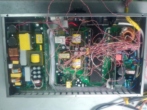

做逆变这块有段时间了,来电源网也有段时间了,看帖也有段时间了,虽然没怎么回贴
发现做的很迷茫,感觉现在逆变产品都是便宜才好卖,用材料好了卖不动,材料差了良心过不去,
同样的1KW有的标的峰值功率,有的标的是短时间内能过载到的功率,能实际长时间工作在标称功率点的有几个?
逆变路在何方?
DC/DC前级拓扑:推挽、全桥、准谐振、LLC   都有用  那个更合适不好说,只能说是个有优势也各有劣势。
DC/AC:(全桥、半桥   )双极性、单极性、倍频、半斤八两。
控制上:纯硬件、软硬件结合、纯软件控制各显神通。
请各位DX聊聊发展方向也好、拓扑也好、控制方法技巧也好
VDC=4058V

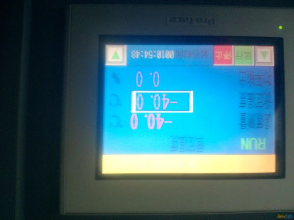

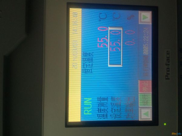

使用温度范围:-40℃~+55℃;
效率:≥89%;
THD≤3%(阻性负载);
峰值因数(CF):3:1
逆变输出:50Hz±0.1%   220V±2%
过载能力:逆变工作模式:≥125%/10分钟, ≥150%/10秒;
保护功能:输入防反、缓冲功能、过温保护功能(可自动恢复)、输入过欠压保护(可自动恢复)、短路保护(可长时间短路并可自动恢复)、过载                 保护;市电输入过欠压;
跟踪市电:(47Hz -53Hz) :176~264VAC;
智能化:实时检测当前的输入电压、输出电压、频率、电流、散热器温度等参数,智能风扇控制、自动校准功能及通信功能(485);
电池充电电流:5~20A可选;

短路消耗功率25W左右保证了机器可长时间短路,短路解除自动恢复输出。
hanbing0923
2014-07-07 22:13

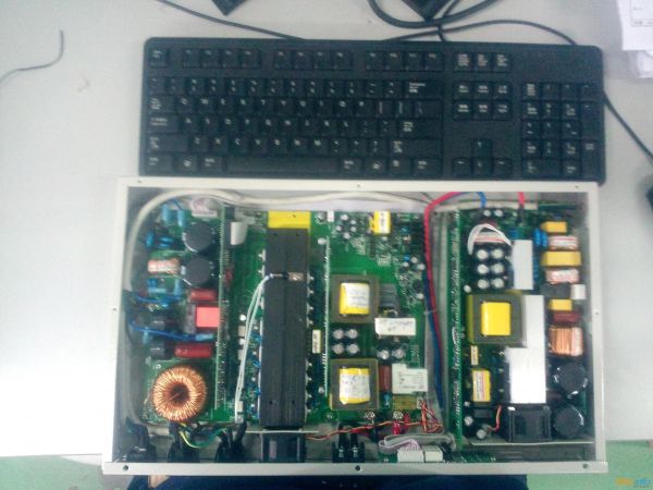

外形尺寸44*280*260(UPS带充电器尺寸)1U机架式。
