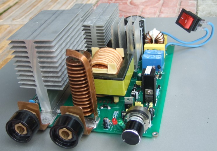

贴下,160-220A 100%占载率的机品,,,500) {this.resized=true; this.width=500; this.alt='这是一张缩略图,点击可放大。\n按住CTRL,滚动鼠标滚轮可自由缩放';this.style.cursor='hand'}" onclick="if(!this.resized) {return true;} else {window.open('http://u.dianyuan.com/bbs/u/59/45961194776348.jpg');}" onmousewheel="return imgzoom(this);">

好的,小巧.没有想过焊机做的如此的小

160-180A满载输出可以达到1-2个小时以上,不用停机,不保护,安全工作,线包温升50-70度左右,
