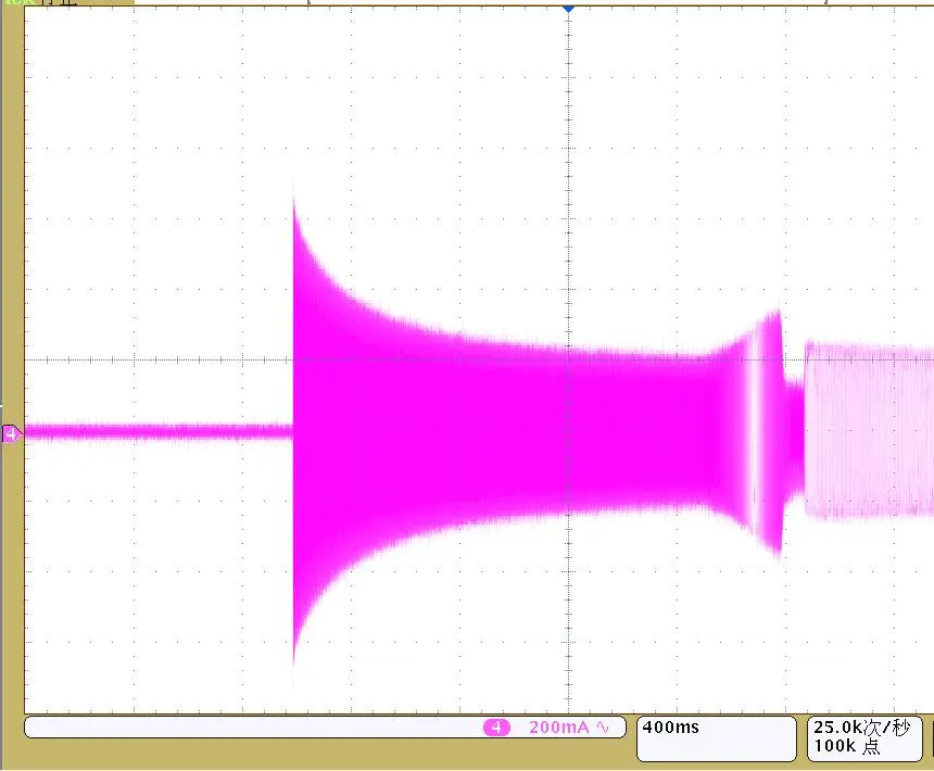

灯头发黑有两种原因:一是电子粉溅射,一是电子粉蒸发.
我做了两个灯,一个常点老化,一个反复开关.从我这两天老化的结果来看:常点的一个多月了,目前没有发现黑头;但反复开关的,才几百次开关就黑头,而且,黑头看上去是蒸发所致,所以我怀疑已经是过预热啊!
上传灯丝电流波形,各位帮我参谋参谋!

灯头发黑有两种原因:一是电子粉溅射,一是电子粉蒸发.我做了两个灯,一个常点老化,一个反复开关.从我这两天老化的结果来看:常点的一个多月了,目前没有发现黑头;但反复开关的,才几百次开关就黑头,而且,黑头看上去是蒸发所致,所以我怀疑已经是过预热啊!上传灯丝电流波形,各位帮我参谋参谋![图片]500){this.resized=true;this.width=500;this.alt='这是一张缩略图,点击可放大。\n按住CTRL,滚动鼠标滚轮可自由缩放';this.style.cursor='hand'}"onclick="if(!this.resized){returntrue;}else{window.open('http://u.dianyuan.com/bbs/u/60/1298121198203523.jpg');}"onmousewheel="returnimgzoom(this);">
示波器不错.
2007-12-22 02:25
@arthur7511
你这是辉光放电,黑头是必然.这个预热波形有很大问题,预热电压太高.起始电流太大,造成瞬间溅射.

老兄,你认为怎样的预热波形才是最理想的呢?“起始电流太大”是造成阴极溅射一个原因吗?灯丝在启动前阻值很小,在预热过程中灯丝温度不断升高阻值也会逐渐变大,因此灯丝预热的电流波形为类似喇叭筒形.随便给各位分享一下我的试验结果:T5/35W灯管,灯丝预热电流波形呈喇叭形,预热过程中肉眼能看到灯丝微红,ON 10S@OFF 30S,5W次还未出现黑头,觉得再做下去没有意义,试验中止.

喇叭形状是不错,你这个图如果颠倒过来就理想了,小的这头在前面,大的那头在后面,中间的幅度再高点

大大,电流波形怎么可能是倒的喇叭状?呵呵!

只看波形,未注意你的文字,我一直当做是灯管的波形.呵呵,下次看仔细了在说.

能分享一下你实验中的灯丝预热波形吗?
或者根据我的灯丝电流波形,帮我分析一下可能的问题在哪里?

他这个应该是黄线灯丝波形,如果是兰/红线灯丝波形就是倒过了的!不知对不对?
