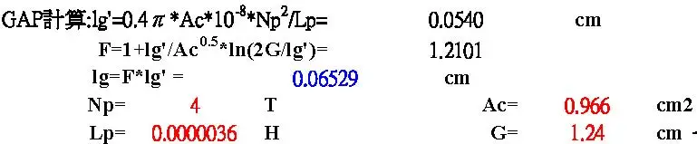

@transformer1
能不能把你計算公式貼出來?? 大家學習學習!!!
500) {this.resized=true; this.width=500; this.alt='这是一张缩略图,点击可放大。\n按住CTRL,滚动鼠标滚轮可自由缩放';this.style.cursor='hand'}" onclick="if(!this.resized) {return true;} else {window.open('http://u.dianyuan.com/bbs/u/62/1053951203573952.jpg');}" onmousewheel="return imgzoom(this);">
@sixbrother
[图片]500){this.resized=true;this.width=500;this.alt='这是一张缩略图,点击可放大。\n按住CTRL,滚动鼠标滚轮可自由缩放';this.style.cursor='hand'}"onclick="if(!this.resized){returntrue;}else{window.open('http://u.dianyuan.com/bbs/u/62/1053951203573952.jpg');}"onmousewheel="returnimgzoom(this);">
我刚刚看了一下!
还可以,不过您能把具体的程式贴出来那就更好哦!
@sixbrother
非常感谢您的回复,可我水平有限,有点看不懂啊.加分给你!
