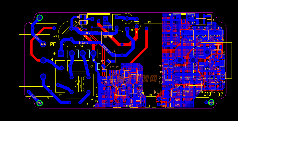

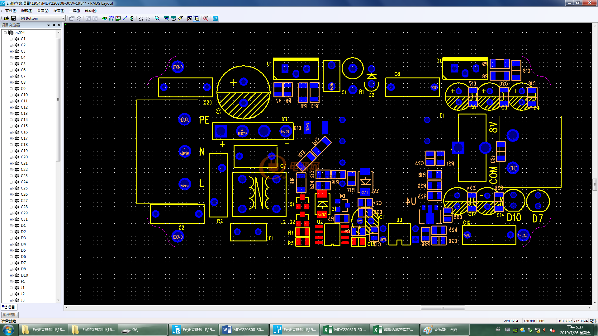

本人现在在做一款开关电源,AC-DC
输入电压:175-265V
输出电压:8V3A
纹波小于等于1%
效率大于等于95%
负载稳定度小于等于1%
源效应小于等于1%
环境温度-40摄氏度到80摄氏度
采样准谐振方案。
原理图设计完成。
今天布局PCB
发帖的目的是广泛交流
