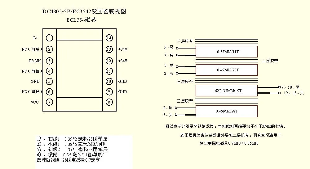

现在我将大家对我电路的质疑整理一下,
1,接地有问题.re:PCB上的接地与原理图上地的标识是一样的.
(明天初级我改成全部热地试一试)
2,R2短路掉试一试.
3,R11偏置电阻太大
4,变压器参数不清楚.(附件已经把变压器参数贴上来了)
500) {this.resized=true; this.width=500; this.alt='这是一张缩略图,点击可放大。\n按住CTRL,滚动鼠标滚轮可自由缩放';this.style.cursor='hand'}" onclick="if(!this.resized) {return true;} else {window.open('http://u.dianyuan.com/bbs/u/76/3132691239891479.jpg');}" onmousewheel="return imgzoom(this);">
(明天初级我改成全部热地试一试)
2,R2短路掉试一试.
3,R11偏置电阻太大
![](http://u.dianyuan.com/bbs/u/76/3132691239891479.jpg?x-oss-process=image/format,webp)
@fangzhihua
现在我将大家对我电路的质疑整理一下,1,接地有问题.re:PCB上的接地与原理图上地的标识是一样的.(明天初级我改成全部热地试一试)2,R2短路掉试一试.3,R11偏置电阻太大4,变压器参数不清楚.(附件已经把变压器参数贴上来了)[图片]500){this.resized=true;this.width=500;this.alt='这是一张缩略图,点击可放大。\n按住CTRL,滚动鼠标滚轮可自由缩放';this.style.cursor='hand'}"onclick="if(!this.resized){returntrue;}else{window.open('http://u.dianyuan.com/bbs/u/76/3132691239891479.jpg');}"onmousewheel="returnimgzoom(this);">
什么冷地,热地,不要搞的太复杂了,你IC都用了两个参考地电位了,不出问题才怪.还有这样你的电源也不能过安规呀,初次极没有隔离了.
