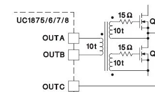

兄弟,你的3875输出是怎么驱动开关管的,能不能给个图.我按照3875资料给的图接的驱动,但是一连上驱动变压器(没连开关管),输出波形就都乱了,资料里说能驱2A电流呢500) {this.resized=true; this.width=500; this.alt='这是一张缩略图,点击可放大。\n按住CTRL,滚动鼠标滚轮可自由缩放';this.style.cursor='hand'}" onclick="if(!this.resized) {return true;} else {window.open('http://u.dianyuan.com/bbs/u/80/793391249522683.jpg');}" onmousewheel="return imgzoom(this);">

你的频率是多少?会不会是磁密高了?最好在初级串个电容.

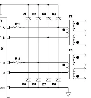

100khz的频率,后来在原边加上了4个二极管,好了.但是3875很热.我又发了个帖子请教这个问题

100khz的频率,后来在原边加上了4个二极管,好了.但是3875很热.我又发了个帖子请教这个问题[图片]500){this.resized=true;this.width=500;this.alt='这是一张缩略图,点击可放大。\n按住CTRL,滚动鼠标滚轮可自由缩放';this.style.cursor='hand'}"onclick="if(!this.resized){returntrue;}else{window.open('http://u.dianyuan.com/bbs/u/80/793391249633851.jpg');}"onmousewheel="returnimgzoom(this);">
既然你怀疑驱动能力,加一级驱动试试,如33152,UCC37324之类的
