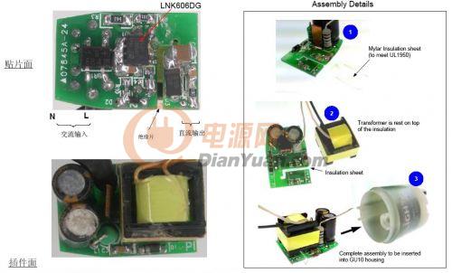

1.无Y 电容设计电容设计
2. 初级侧精准的恒流控制,无需光耦和次级控制线路
3. 集成MOS管,外围零件数目少, 能放入GU10壳内
4. 高效率,115V/230V输入时效率大于70%
5. 宽电压范围输入(90~265Vac)
6. 内部集成过温度保护功能,~142℃
7. 短启动时间,<200mS at 90Vac
GU10 LED驱动,LNK606DG, 4.2V750mA, EE13
