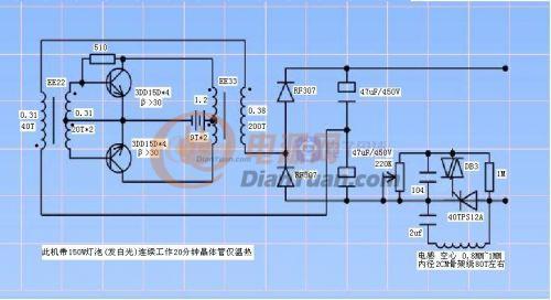

做了台1000W的双变自激,今天简单接单硅后级后试了一下,用1000W灯,灯发白,电流和电压都没有测试,接启动电阻那边的功率管发热最快,将左右两边的功率管对调也是接启动电阻的那边发热最快,之前刚做时有一边管发热快是其中一两只管坏了,换上新的好了,就是不明白为什么接启动电阻那边管发热最快,另一边管就只有一点暖,启动电阻用1K,数据差不多,借用的图
双变自激接启动电阻的功率管发热最快的原因
全部回复(13)
@11455355
当然是这样,因为启动电阻的作用是在电路启动初期为三极管提供一个偏置电流,否则电路不可能启动,而电路起振后这个电阻就没有用处了,这点可以用实验证明:启动后断开启动电阻,电路还是照常工作。 然而,这个电阻在电路已经正常振荡的情况下,还一直为一边的三极管提供一个偏置电流,三极管处于半通----导通的线性工作状态,不是纯开关状态,所以发热当然比不接电阻的一边大。这样既增加了功耗也增加了器件发热,建议你设计一个单稳态电路,通电后为三极管提供偏置电流,在0.3-0.5秒后单稳态翻转,偏置消失,使电路工作在纯开关状态。类似于时间继电器的工作原理。
楼上的意思是将那个单稳态电路代替那个启动电阻,直接靠单稳态电路来起震和给一边的三极管提供偏置电流
