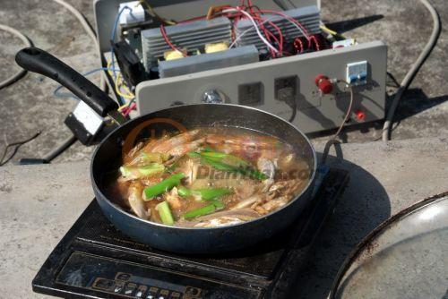

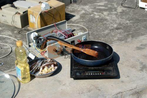

这个三千瓦的逆变器,是经过两个月的试验完成的,今天中午就是用它做的午饭。
2000W的电磁炉;

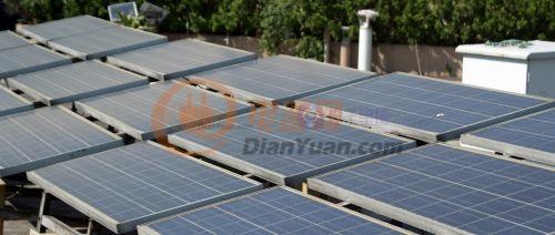

1200W的太阳能组件;

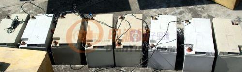

16块100Ah的蓄电池;

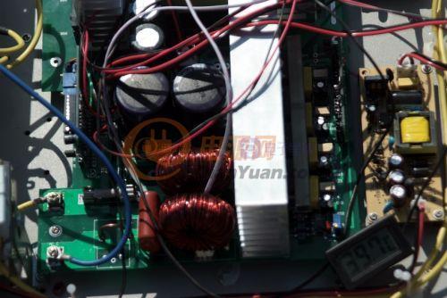

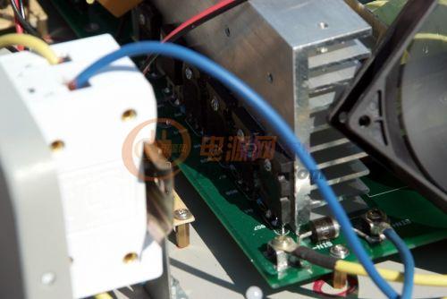

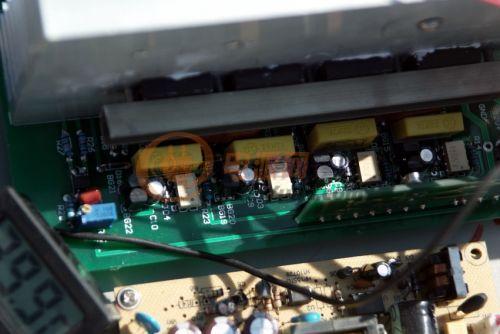

逆变器桥电路,驱动芯片是张工的TDS2285,我加了图腾柱;
图腾柱驱动可以到5000W,与我上次做的EG8010驱动功率相当。

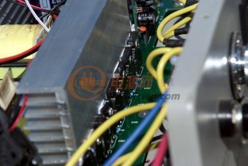

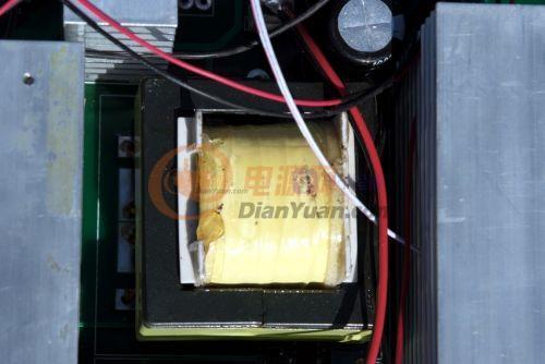

这是前级升压电路,3000W满功率时温升50度,母线电压由360V降到350V,变压器是加厚EE70;
太阳能充电为MPPT,四只场效应管控制充电;
EE70变压器;

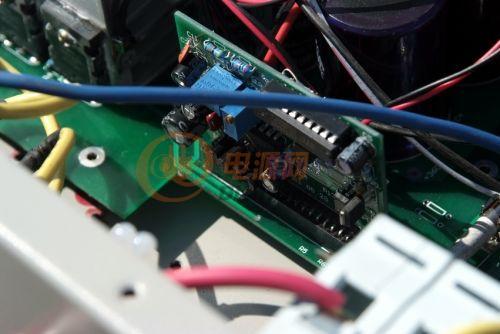

前级驱动SG3525加单片机AD转换器,控制前级驱动、MPPT电路、整机电压、电流保护。
