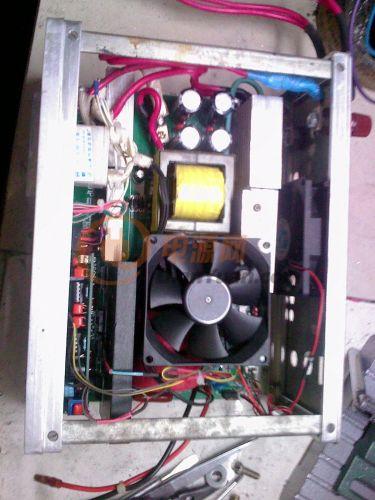

这次很荣幸得到了张工的1500W空板,早就听说这板子很强悍,于是迫不及待地想测试下性能,便停下了手中正在设计的3000W逆变,把整个装机过程发来共同学习一下,也便于一些装机的朋友一个参考。废话不多少,先来张整机图片吧!这是论坛一直以来的习惯。呵呵!

最后来几张今天的机器照片。
H桥已经装上了散热器,电感套上了50MM的热缩管外套,热敏电阻用2个常温20KNTC并联,一个装在前级,一个装载后级散热器上。

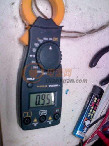

由于手头没有大电流表测量,暂时还不知道500W效率,因为买钳表时买错了,买到的只能测量交流电流,而不能测量直流电流,所以这里让大家失望了,不过我会尽快在以后的一段日子给大家补上,呵呵。

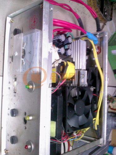

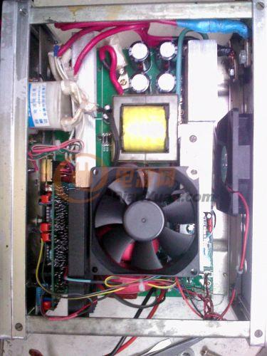

不过500W开机2分钟的情况还是有的:变压器冰冷,前级散热片40度左右,H桥散热片常温,整流桥散热器微温。输出电流2.29A,风扇还未开启,设定启动温度是45度。
这样的工作情况完全可以说明1000W下没有任何问题,由于前级散热器较小,是电磁炉散热片改造过来的,所以换上大一点的散热器,再加上2个风扇的强制风冷,我相信,1200W没有问题,并且可以长时间工作,1500W还有待测试。唯一担心的问题就是防反接的3个3205和前级的MOS管脚是否能承受120A的电流。这是最关键的。

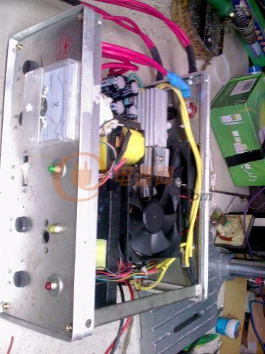

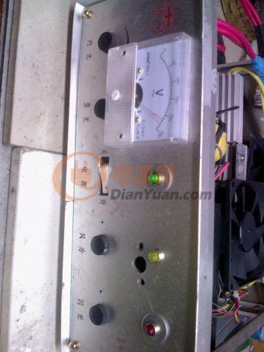

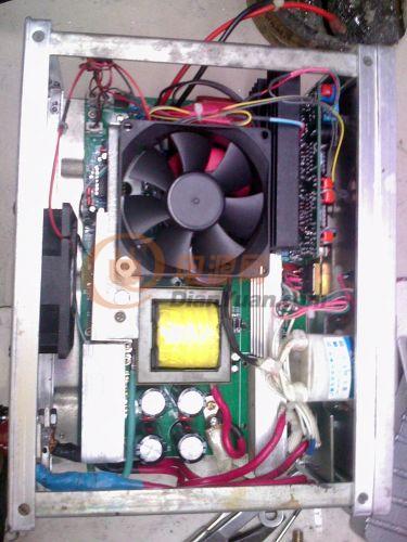

目前外壳已经完成75%,先来显显原型吧。
外壳是老电瓶30A充电器上弄来的。尺寸刚刚好,不松不紧。
由于时间有限,以后继续为大家献上整机外形和1200W的工作情况。
