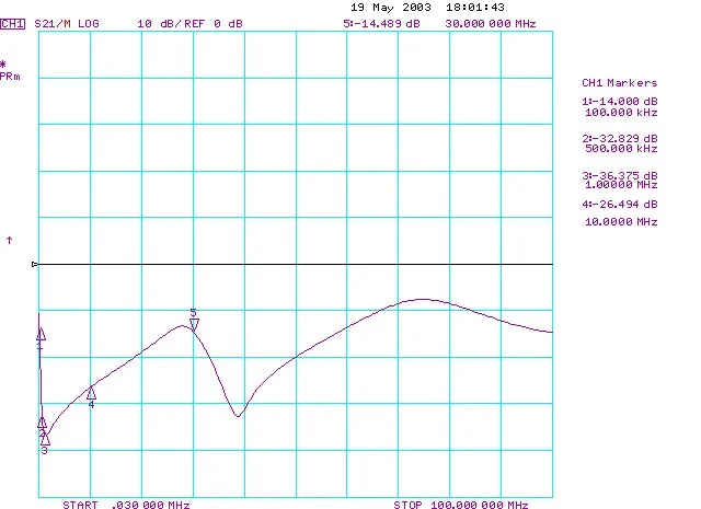

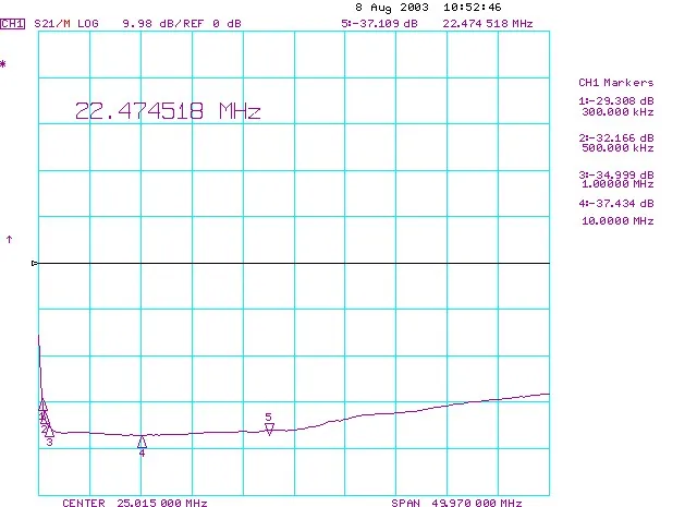

解决传导问题,材料很关键
传几张图说明一下吧,这几张图分别是用TOKIN的高导磁率铁氧体磁环绕20匝、ONL铁基纳米晶磁环绕12匝、及上述两环复合共同绕12匝后,在网络分析仪上测得的“S21”参数
