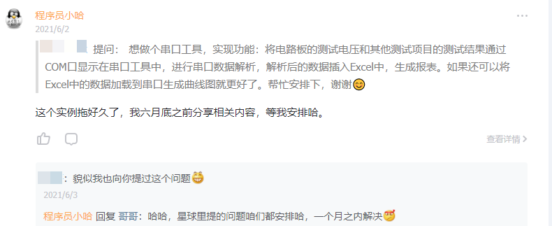

星球网友的提问,有问必答:
今天我们来分享第二个问题的解决方案:
  • 基于Modbus协议将电压数据上传至上位机
  • Qt程序解析Modbus协议,并将解析之后的结果显示在曲线中
  • 将声音强度数据保存至Excel中

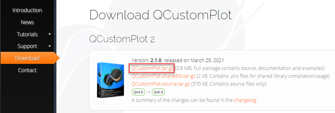

获取源码
QCustomPlot下载地址:
https://www.qcustomplot.com/index.php/download

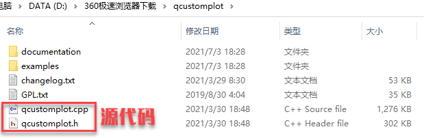

获取的压缩文件解压之后内容如下:
里面包括文档、示例程序、更改日志、GPL授权及该绘图类的源文件。

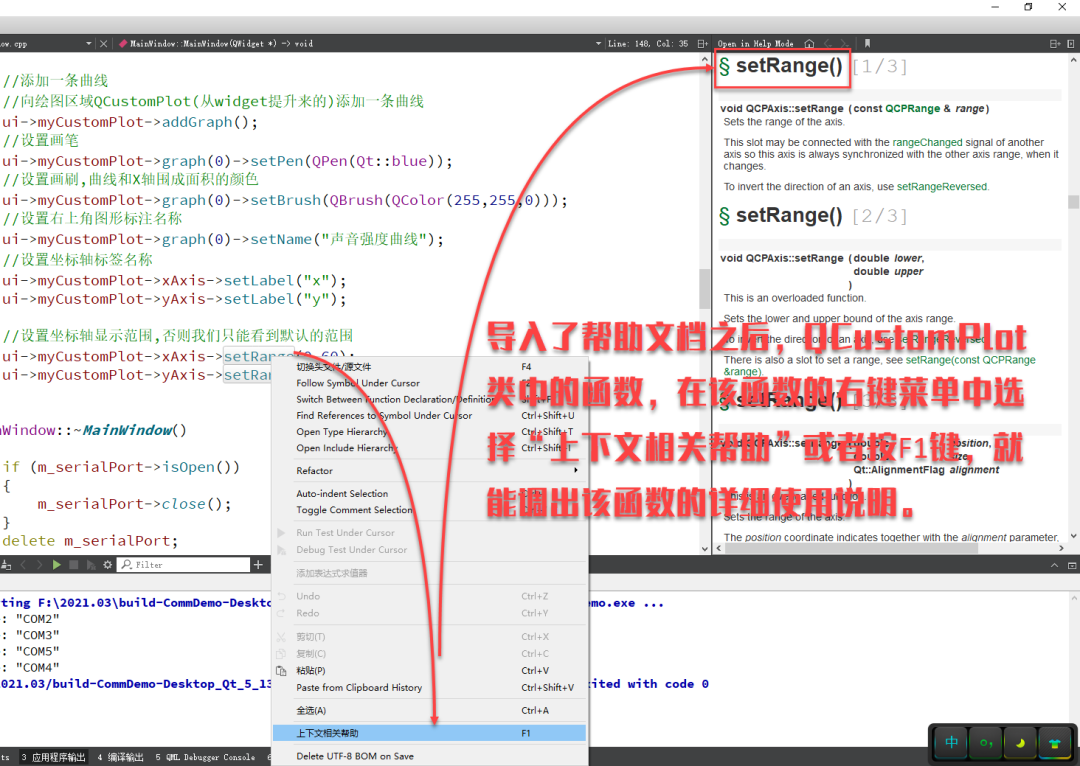

Qt Creator中有一个很好的功能,如果不知道类或对象有什么函数,选择名称,按 F1 键会直接进入该类的帮助文档,查找文档特别方便。
为了编程的过程中,可以及时查看QCustomPlot类中各个函数的定义,可以把该曲线类的帮助文档也添加到Qt Creator中。
在Qt Creator的菜单:工具-->选项-->帮助-->文档-->添加 qcustomplot\documentation\qcustomplot.qch  文件。
帮助文档添加完毕之后,我们就可以方便的查看各个类、函数的使用方法了。
当QCustomPlot中的哪个类或函数不清楚用法,我们可以将鼠标放到(或悬浮)某个类或函数上面,然后按F1键,就能调出该函数的详细使用说明。
Qt中的其他类或者函数,也可以按F1键获取帮助文档。

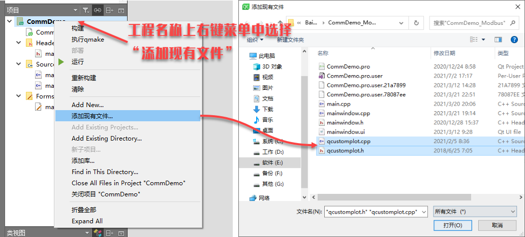

添加现有文件
先将“qcustomplot.h”和“qcustomplot.cpp”两个文件拷贝到工程所在目录下,然后用Qt Creator打开工程CommDemo.pro
注意:先打开工程,后拷贝文件亦可。
在工程名称CommDemo上右键弹出菜单中,选择“添加现有文件”,在弹出的对话框中,选择文件“qcustomplot.h”、“qcustomplot.cpp”,点击“打开”按钮,这样,qcustomplot的源文件就被添加到了工程中。

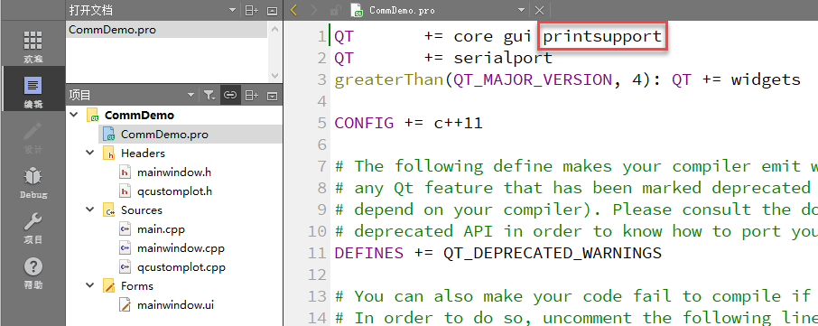

添加必要支持库
因为QCustomPlot中支持打印,所以需要在 .pro 文件中添加 printsupport

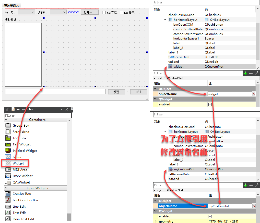

(1)、进入图形设计界面,添加Widget控件,利用Widget控件对曲线的显示区域进行占位。
(2)、在所添加的Widget区域点击右键,选择“提升为”按钮,提升类名称输入“QCustomPlot”,点击添加。
QCustomPlot是一个绘图的类,它继承于Widget,界面中的Widget类提升为QCustomPlot才能够绘图。

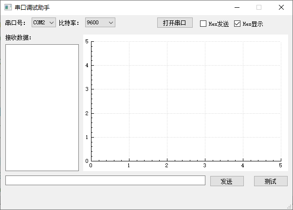

(3)、去掉原有的TableView,添加一个按钮用于测试,编译并运行,软件界面如下:
至此,QCustomPlot就移植成功了,是不是很简单?

(1)、首先将上面提升为QCustomPlot类的容器界面的对象widget重命名为myCustomPlot ,下面对该曲线控件的操作,只需要对对此变量名操作即可。
命名规则:符合自己习惯,方便记忆即可。

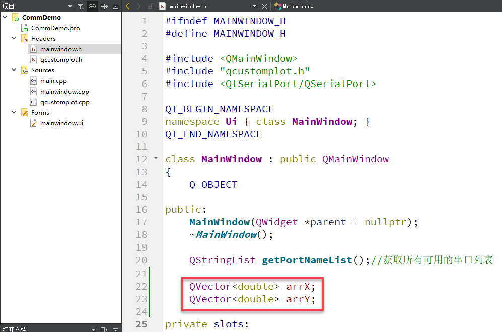

(3)、在头文件mainwindow.h中定义两个QVector数组,用于存放横轴和纵轴的数据。
QVector<double> arrX;    QVector<double> arrY;

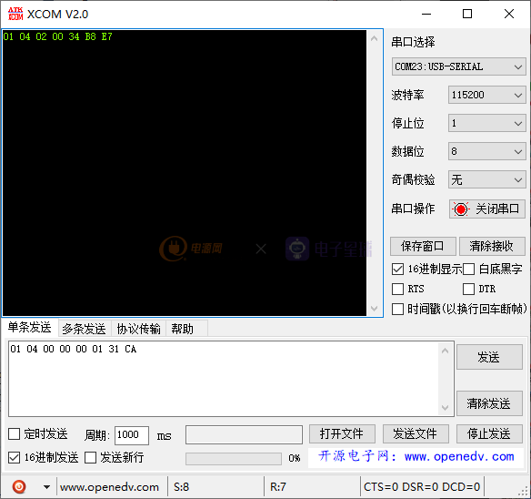

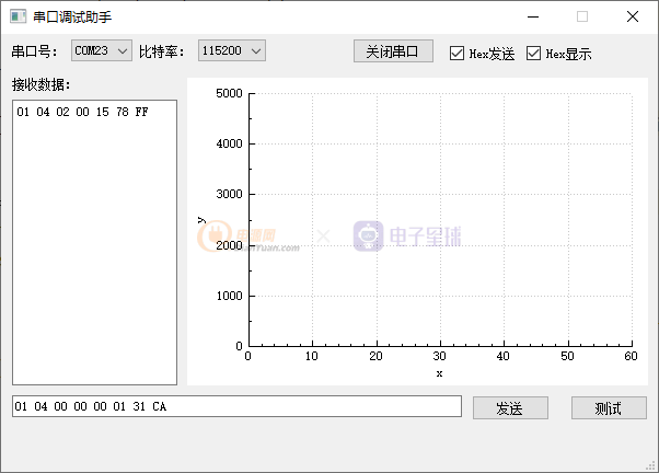

我们要想获取声音传感器的值,只需要上位机以十六进制的方式发送数据帧:01 04 00 00 00 01 31 CA
STM32端收到串口指令之后,解析此数据帧,将当前的声音传感器的值封装数据帧之后,发送给上位机。
先用串口助手验证一下,确保硬件没有问题:
发送数据:01 04 00 00 00 01 31 CA ,STM32端能够返回预期的数据帧:01 04 02 XX XX XX XX ,证明STM32端是没有问题的,下面我们来修改CommDemo这个例程,让其可以正确的发送、接收和解析串口数据。
由于串口发送、接收功能,之前我们已经实现了,我们先测试一下,看看发送对应的串口数据,我们是否可以接收到正确的数据帧。
由上图我们可以看出来,数据:01 04 00 00 00 01 31 CA  发送之后,收到了满足预期的数据帧:01 04 02 00 15 78 FF ,证明串口通信部分代码是没问题的。

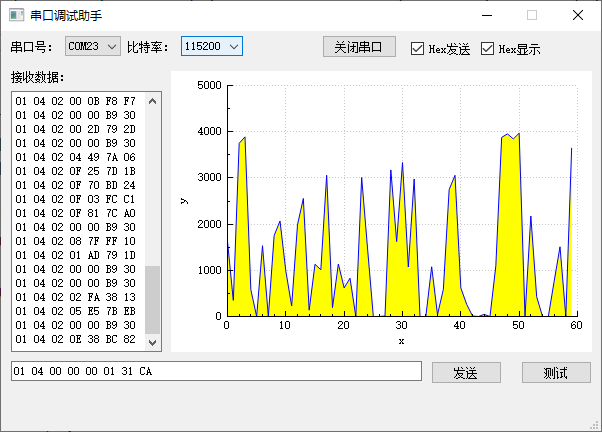

在声音传感器旁播放音乐(目的:制造点声音),点击一次发送按钮,将获得一次声音强度的数据,将解析后的声音强度添加至曲线中,绘制的曲线如下图所示:
