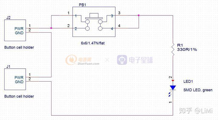

第2步,确定电路原理图。
用之前文章中的内容来举例,一个手电筒的电路原理图,可以长成下面的样子。
2个纽扣电池座、一个开关、一个限流电阻、一个LED灯,这样就组成了一个非常简单的原理图。

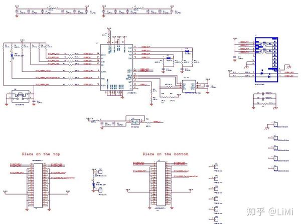

如果是复杂一些的功能电路,比如之前举例中的SPI网口芯片KSZ8851SNL的demo板,如下图所示,就会需要几十种、几百个元器件和几百根连接线。
这样的原理图如何才能知道该画成什么样呢?
这个问题,真的不是一篇文章能说的明白的,这里只给大家科普一下PCB的设计流程。

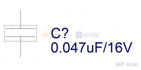

对于电容、电阻、电感等常见的简单器件,大多EDA软件都会给出示例的图标,可以从官方的封装库中取出来,保存在自己的封装库中。
一个电容在库里的封装

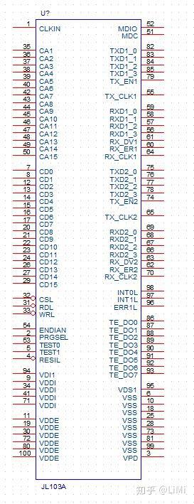

对于一些不常见的器件,比如芯片、连接器等,大多时候则需要自己按照芯片的手册进行绘制。
比如下图,下图是安川公司的Mechatrolink的协议芯片,这个芯片只有安川生产,但他们只提供了芯片的手册,并没有针对市面上所有的EDA软件提供对应的封装,因此,我也只好将其100个引脚一个一个的按序列摆上、输入名字和序号。

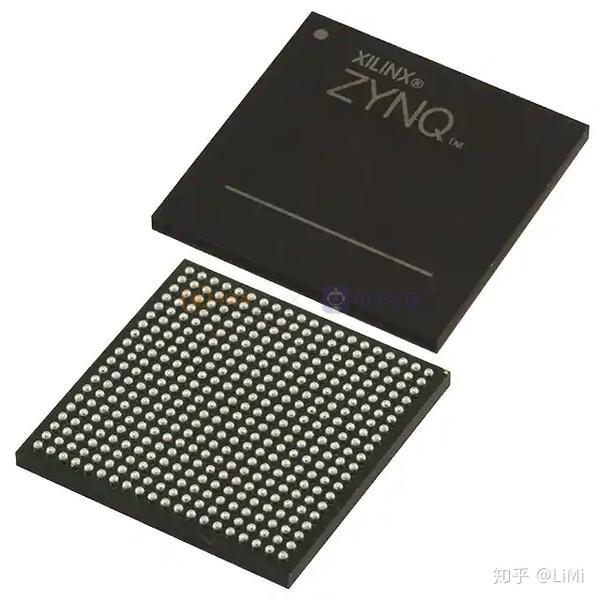

再过分一些,比如ZYNQ的芯片,XC7Z010-1CLG400I,这是一片400个引脚的BGA封装的SOC芯片,它的实物引脚长成下图这样。
想象一下,你得自己画原理图封装,摆放400个引脚,再给它们输入序号和名称,想想这个工作量是不是很酸爽。
这种时候,最好不要自己画原理图封装,大厂的通用芯片,基本是一定会在官网上提供可以下载的芯片封装的,对于流行的EDA软件基本都有适配的格式。
下面的链接,就是Xilinx官方提供的ZYNQ芯片的原理图的封装引脚列表,可以利用EDA软件的工具导入引脚的信息,从而创建原理图封装,而不需要手动的输入400个引脚的信息。

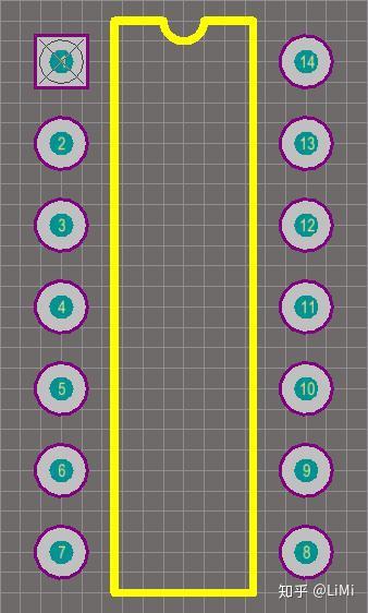

第7步,绘制PCB封装
跟原理图封装一样,每个器件都需要一个PCB封装。
PCB封装是什么呢?PCB封装就是一个器件在PCB上的焊盘、丝印、占据空间等元素组成的合集,直观的说,就跟下面的图片一样。

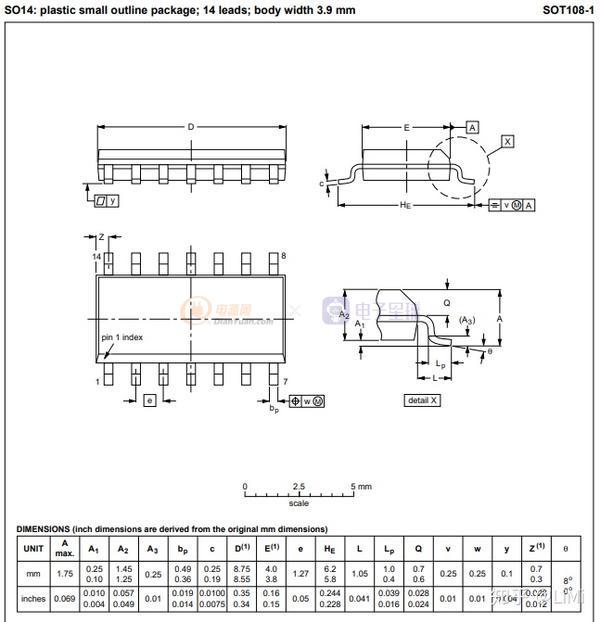

芯片的实物虽然从照片中可以看出来,但绘制PCB封装的话,还需要下面这张图。
根据上图详细的尺寸,就可以知道对应的PCB封装应该如何绘制了,一般而言,焊盘要比引脚大一些,焊盘的阻焊层要再大一些,钢网层跟焊盘一样大,如果是直插引脚,还需要指定内层的连接层负片的图样,不过,对于Altium Designer而言,阻焊、钢网和负片层都是不需要设置的,只需要设置焊盘的外形和尺寸即可。
封装里的丝印一般要表示芯片的轮廓,但有伸出引脚的侧面一般不把丝印画在最外面,丝印也需要表示出芯片的方向和第一引脚的位置。
SO14的PCB封装在Altium里大概长这样。

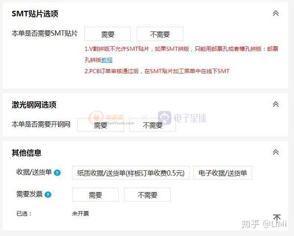

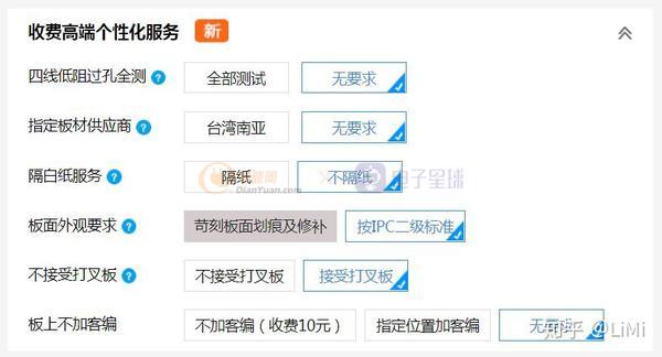

第15步,指定PCB的加工技术参数和工艺要求
通过PCB的生产文件,并不能了解所有相关的技术参数和工艺要求,这些无法在设计文件中表达的内容,都需要通过文本的方式传递给生产厂家。
大家可以去在线投板的PCB板厂官网看看,有很多需要指定的内容。
我知道的PCB板厂有:嘉立创华强北PCB、捷配PCB、迅捷兴、兴森快捷、立创等。
下图是嘉立创的参数,其实还有一些下面看不到的参数在复杂一些的PCB中也需要指定,不过在线做的PCB一般都是打样的,所以很少会涉及。
