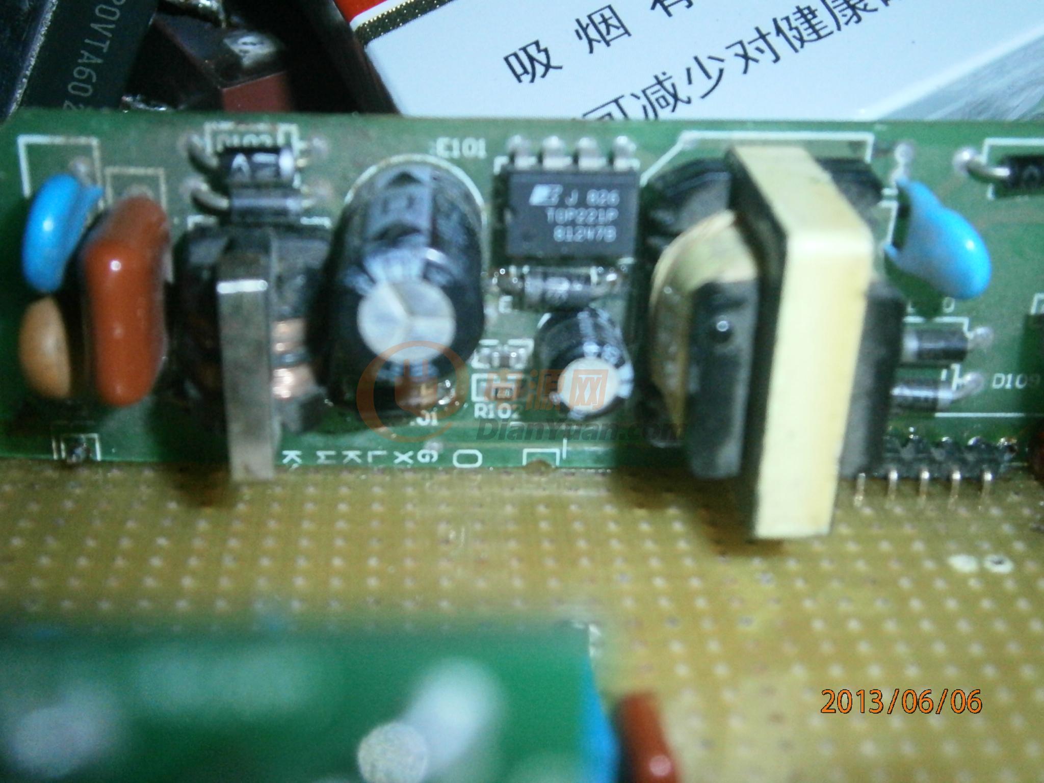

君莫攀
2013-06-06 19:55
 用TOP221P就可以了
yht
2013-06-07 01:42
@君莫攀
[图片] 用TOP221P就可以了

szlhb2008
29
2013-06-08 13:46
@君莫攀
[图片] 用TOP221P就可以了
,各项温度测试下,貌似点解也不大哦。
phbwwy
30
2013-06-08 21:20
@君莫攀
[图片] 用TOP221P就可以了
PI 的估计有点贵吧
