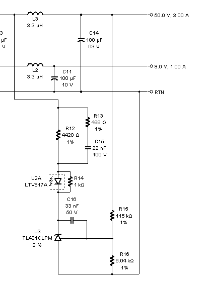

开关电源,反馈回路问题多多,还请指点,???
开关电源,输出50V,没接前面反变压器,光耦,TOP,想先把反馈部分调好,就逆向思维,用电源给加DC50V,看看光耦输入两端电压,结果测得R14两端电压才16mV,哪里出问题了???还有,R14  两端多大电压光耦才能正常工作???

光耦和431的最高耐压你看看是多高····

外接电源的话光耦导通后1-2脚电压是1.1v.  你这个外接50V可能把431搞挂了。整个调试思路是对的。

反馈改用9v供电(R12上端改到9v输出上),限流电阻R12用220欧左右。

嗯,谢谢,找到问题了,电阻不够精密
