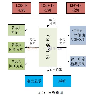

移动电源由充电管理、供电管理、输入检测(USB-IN/KEY-IN/LOAD-IN)、显示输出(电量/照明)组成(见图1)
1.1 充电管理

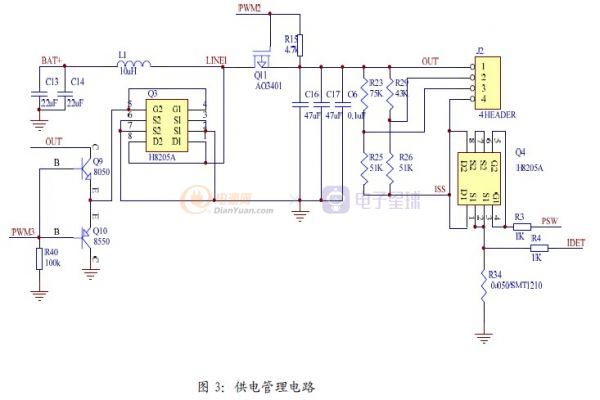

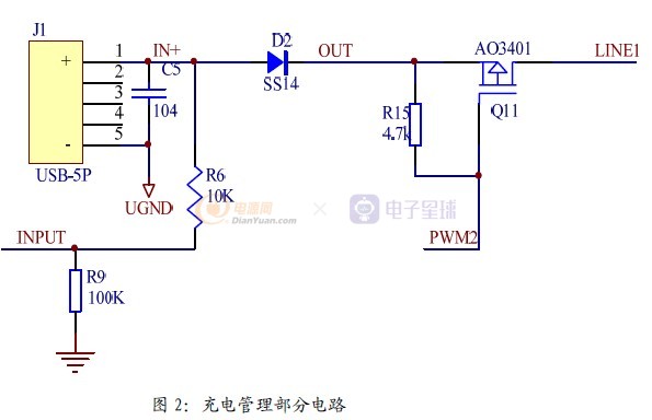

充电过程中,芯片PWM2 口向降压电路提供32KHZ 的PWM 将5V 输入电压降到4.2V 以下对移动电源进行充电,为了使移动电源的电池电压线性上升,程序中采用涓流、恒流、恒压的充电方式对移动电源充电。(如图2+图3 :PWM2 控制PMOS 开关管AO3401,通过电感L1 向电池BAT+充电)
1.2 供电管理
放电过程中,芯片PWM2和PWM3口分别控制PMOS管AO3401 和NMOS管H8205将输出端的电压升到5.2V,对外围设备进行供电。在对外供电的同时,检测负载端电流的大小和电池电压,防止负载过流和移动电源电池过放。(如图 2+图3 )
1.3 输入检测
移动电源充电取决USB-IN 是否使能,供电可以通过KEY-IN 或者LOAD-IN(负载接入检测)来启动,双击KEY-IN 可以开关照明灯。
1.4 显示输出
移动电源电量指示灯是通过检测电池电压的ADC 值来变化的,充电过程中,随着电池电压的升高,电量指示灯会逐渐递增,电池充满时,电量指示灯全亮。相反,供电过程中,电量指示灯也会随着电池电压的减小而逐渐的减少,直至电池过放保护,所有的电量指示灯全灭。

2.2 供电管理软件设计
普通的移动电源是通过升压的DC-DC 的芯片(M3LD/SY7208)进行升压供电,并且由于DC-DC 芯片的局限性,供电端需要大的工作电流时,还得在DC-DC的外围电路上增加MOS 扩流。不仅电路上元件没有减少,而且成本还非常贵。CSU8RP3119 的移动电源应用方案利用芯片自身的两路高速PWM,分别同步控制PMOS 和NMOS 管,给供电端进行升压,为了给供电端提供稳定的5.2V 的恒定电压,软件需要针对不同负载不同的电流进行快速的PFM 调整,让供电端的电压维持5.2V 不变。由于供电端接入的负载电流不确定性,所以供电端5.2V的调整反应要比其它的电流和电池电压检测要更快速。

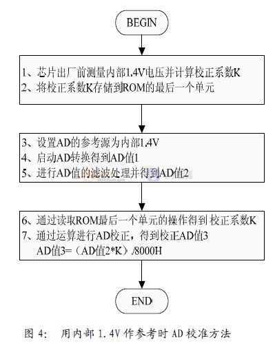

2.3 用软件校准内部1.4V 电压,为整个移动电源提供高精度的基准源
目前市面上多数移动电源都采用外部基准源(TL431 或HT7533)给芯片的ADC 提供参考电压,不仅占用了MCU 的IO 口,更重要是增加了方案的成本。CSU8RP3119 的移动电源用MCU 内部的1.4V 的电压作参考,但内部1.4V 的本身的域值太宽(1.35-1.45V),无疑给AD 的测试带来极大的误差。为了不额外增加外部基准源的成本,又要保证基准源的一致性和准确性,芯海科技采用了独有的专利技术,对基准源进行数字校正。通过出厂前对基准电压的测试,得出一个初步的校准系数,在程序上电时,先读出这个校准系数,每次采完AD 数据后,把采到的AD 值与校准系数相乘的结果除以8000H,得出修正后的12 位最终AD 结果。(用内部1.4V 作参考时AD 校准方法如图4)
