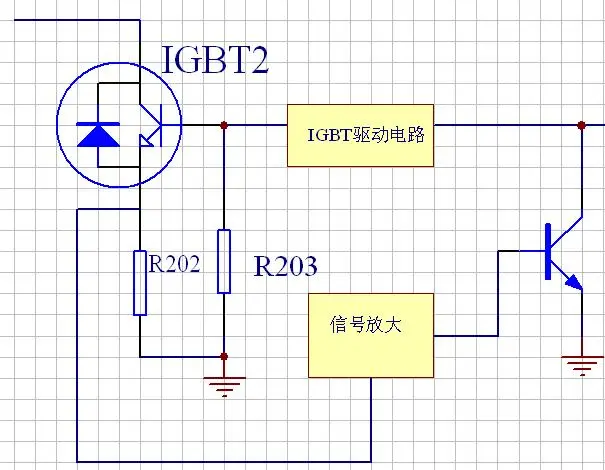

关于抛锅炸机
我们直接检测IGBT的电流,只要电流超过设定值电路马上作出反映,并关掉驱动.
当然这个保护电路是纯硬件的
千万不要经过单片机来判断(等单片机反应过来,机子早炸了)

xiaohui2008
2009-03-09 16:55
@xiekui
我们这儿抛锅时驱动脉冲是不关的,按IGBTSY所说的道理,灶面无锅也不必去关驱动,直到厨师不想用灶时再关,由程序设定自动关.当然放上锅自动恢复到原来设定的功率档位加热.
更确切的说是强行把IGBT驱动拉低如图500) {this.resized=true; this.width=500; this.alt='这是一张缩略图,点击可放大。\n按住CTRL,滚动鼠标滚轮可自由缩放';this.style.cursor='hand'}" onclick="if(!this.resized) {return true;} else {window.open('http://u.dianyuan.com/bbs/u/75/1545621236588921.jpg');}" onmousewheel="return imgzoom(this);">

xiekui
2009-03-10 16:05
@xiaohui2008
更确切的说是强行把IGBT驱动拉低如图[图片]500){this.resized=true;this.width=500;this.alt='这是一张缩略图,点击可放大。\n按住CTRL,滚动鼠标滚轮可自由缩放';this.style.cursor='hand'}"onclick="if(!this.resized){returntrue;}else{window.open('http://u.dianyuan.com/bbs/u/75/1545621236588921.jpg');}"onmousewheel="returnimgzoom(this);">
驱动不足,管子不在开关状态,管芯发热,一旦进入放大区立即烧管.

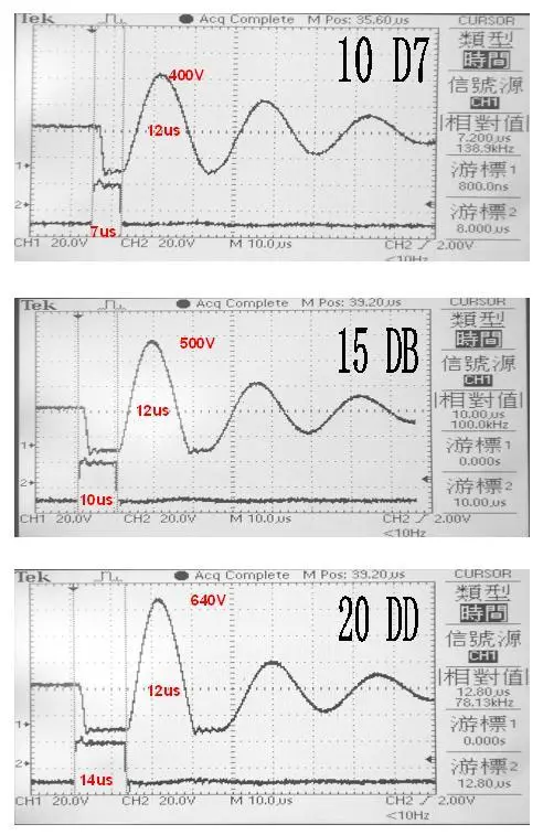

irex
2009-03-15 15:07
如下圖  為IGBT 炸管 原因, 說明如下
1.10D7  15DB  20DD 圖為不同 IGBT 導通週期所導致線圈上電壓.
2.由照片上說明 不管 IGBT 導通時間多寡其諧震頻率沒關系, 只差導通周期越長其諧震電壓越高.
3.套回主題, 當鍋子放下後 其鍋子鐵感量與線圈融合 形成一諧震頻率.
4.假設此時 IGBT 工作為 15DB 照片 ( 鍋子放上 ).
5.當鍋子 離開 , 如果順時電路無法追蹤感量下降, 電路還是以 15DB 導通周期給予.
6.此時依上述照片得知 , 此時電壓會上升很高, 高至 IGBT 耐壓或電容耐壓.
7.由 IGBT 特性得知, IGBT 對零衝擊忍受度很大, 但對 突壓 ( dv/dt ) 忍受度只有十幾 us. 且一般都會加裝扼流圈, 所以 di/dt 可以不考慮.
8. 由於一般工作為 20k -35k , 其周期為 25us - 14us ( 上半週 ).
9. 25us - 14us 在換算 突壓 時間可得 2.275us - 1.274us.
10. ** 假設 IGBT 為 10us, 那有鍋電感與無鍋電感要控制約四倍內 ( 20K 工作 ) **
10. 如果 IGBT 耐壓用 1200V 那可以承受 1090.8V (0.909倍) 安全電壓, 可以承受四個諧震週期 1440V ( 1.2倍 ) 安全突壓.
11. 結論 : 如果諧震電壓在有鍋無鍋的 諧震電壓能控制在 1090.8V 那一定不會炸IGBT. 如果舜間會超過 1200V 且在 1440V 四各週期內 也不會炸 IGBT.
12. 要達到上述 10/11 條件 電路必須用高速數位處理, 傳統類比追蹤 將很困難!
