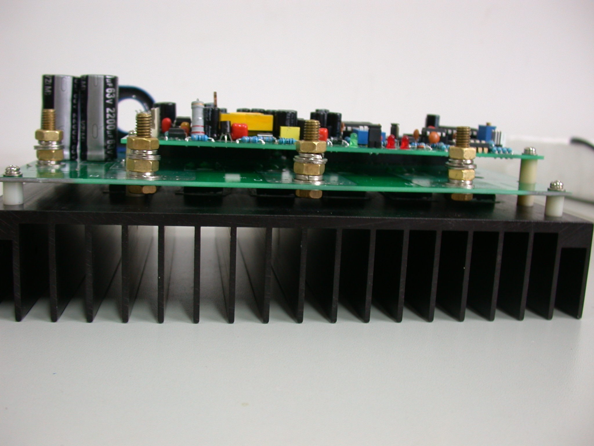

该三相稳压逆变电源模块采用 DC/AC/工频变压器 两级功率变换架构,具有过欠压、过流及过热保护功能,控制芯片HT3117,驱动芯片IR2110,该模块采用输入输出隔离的方案.
一、a)逆变电源模块DC/AC部分
![](http://u.dianyuan.com/bbs/u/72/2880381228288898.jpg?x-oss-process=image/watermark,g_center,image_YXJ0aWNsZS9wdWJsaWMvd2F0ZXJtYXJrLnBuZz94LW9zcy1wcm9jZXNzPWltYWdlL3Jlc2l6ZSxQXzQwCg,t_20)
500) {this.resized=true; this.width=500; this.alt='这是一张缩略图,点击可放大。\n按住CTRL,滚动鼠标滚轮可自由缩放';this.style.cursor='hand'}" onclick="if(!this.resized) {return true;} else {window.open('http://u.dianyuan.com/bbs/u/72/2880381228288898.jpg?x-oss-process=image/watermark,g_center,image_YXJ0aWNsZS9wdWJsaWMvd2F0ZXJtYXJrLnBuZz94LW9zcy1wcm9jZXNzPWltYWdlL3Jlc2l6ZSxQXzQwCg,t_20');}" onmousewheel="return imgzoom(this);">
控制板:170mm、76mm
功率版:210mm、131mm
散热片:219mm、149mm、38mm
加散热片后板子整体高度为:84mm
