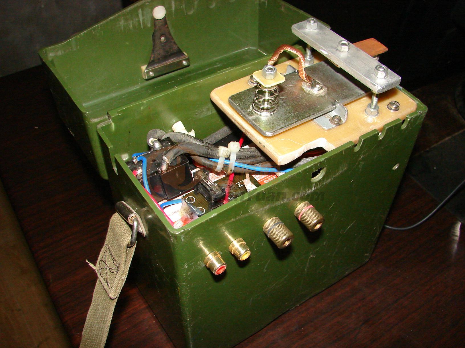

总共做了5台机了,3台已送人了,都是外接电池的。还有2台是内置锂电的舍不得送人。现在还有一组12V/8AH的锂电就再做一台小的,已基本完工。
这是PC电源的外壳,高度取70MM,重量是三斤半,面板是电木板的(十多年前的弧焊机经常烧坏接线板,就买了二平方修理焊机,2001年全部改用自动钢丝焊,这块电木板没用途了放在仓库角落,二个月前被我又发现了,被利用上了)。
这电池箱也是,这板厚度是10MM,很硬可直接上锣丝而且绝缘度很高,但比较重。
谢正弦芯大师。
因空间有限,所以面板的器件都挤在一堆,难看。
电池是8AH的锂电,相当于12AH的硫酸电池,想试一试是否能玩一个半小时(间断工作),对电池是很受伤的,所以低压保护为10V,是EE42-20/3205*6,有足够的350W功率。

如果是电鱼老手是可用到二小时,我用了一个半小时还没有低压报警(10V),因我是乱放电的,有鱼没鱼都乱来。
半米深水,最深也就是80CM,频率是40-50HZ最好(脉宽没有外调,频率低脉宽大,频率高脉宽小),有0鱼最好电,埃及是反肚在水面还会动但跑不了,关电就会跑了,入鱼网是没得跑的。
就是这波形:
有感场管或IBGT后级,有上升的平台还有尖峰。
是场管和硅合并输出,是场管先开通所以有平台,硅和小电感小电容制造尖峰,场管是托宽平台脉宽(50HZ以下)相对增加输出功率,在50HZ以上渐渐减小脉宽,在一定的水阻下为恒功率,尽量减少耗电和沉鱼,在80HZ时基本没有平台了。

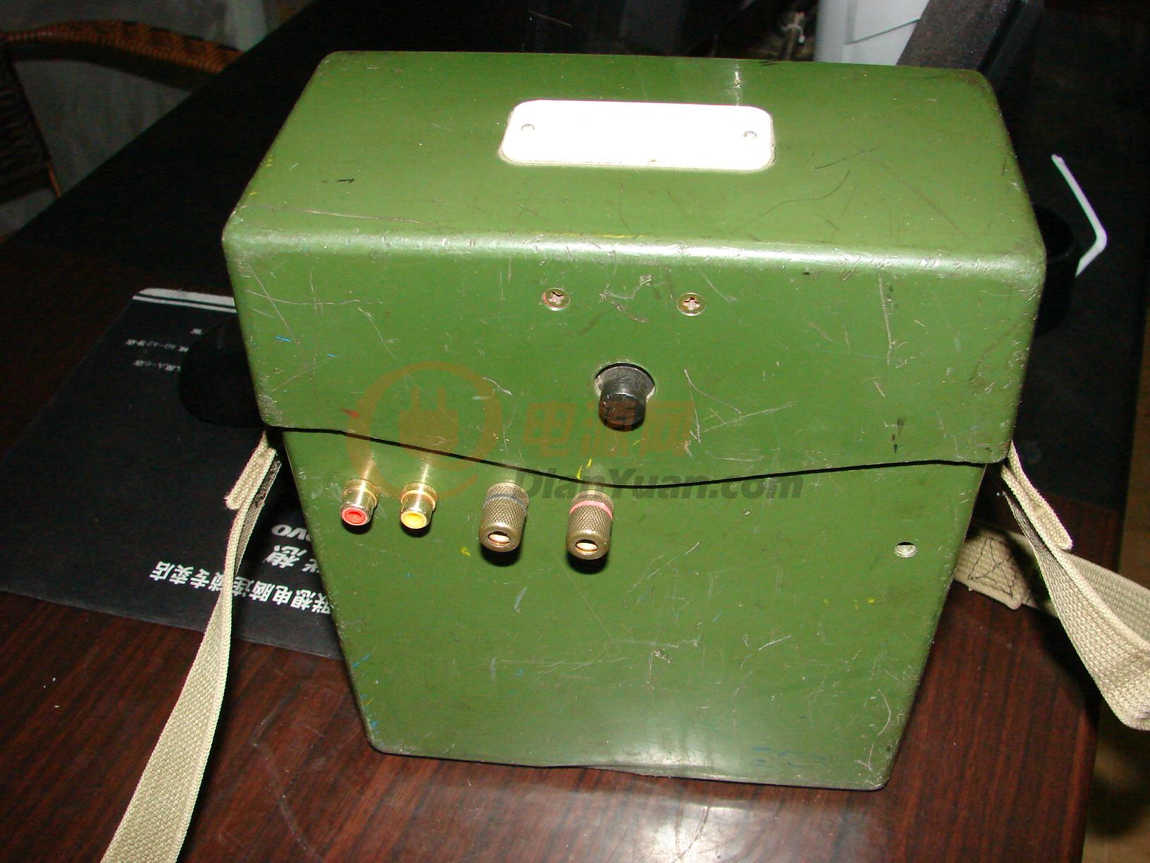

好机不错
为它穿上皮衣服了,看好不好看?
象小女孩的背包
拿个钓鱼竿网兜,绝对看不出来是电鱼的。
我看怎么像个兽医!哈哈...............
