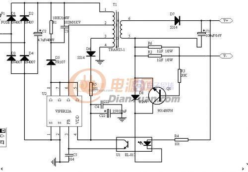

谁能消除这个开关电源产品的工作噪音?
有一个开关电源,输入:AC 220V 输出:10V 最大电流600MA。 恒压型。 该开关电源的电路如下: 我们有原始的参考样机,我们是仿一款LED开关电源的产品。现在用这个电路做出来的产品,发现工作时变压器有明显的噪音,我们已经对变压器进行各种处理,但还是无法彻底消除噪音! 现在我想找到有能力解决这个 问题的朋友,将这个问题外包给他,希望电源专业的朋友可以支持我。我的邮箱:uso103@163.com QQ:66062970  我在深圳 如方便请邮件或者QQ联系。电话:13728613962电路图在附件中

lianrh
2011-01-23 22:08
变压器有明显的噪声,说明变压器电流含有音频成分,估计是电路自激了...你这个电路的反馈传递函数对器件的参数一致性依赖性比较大,增加一些阻容器件补偿有利于稳定环路
bode
2011-01-23 22:13
要么是环路问题,即驱动波形震荡了,要么是变压器制作工艺不好。
liuhou
2011-01-24 13:42
你 还没有说明白呢。是什么样的情况下变压器响啊,因为轻载和重载下变压器响的原因是不同的。
bpyanyu
2011-01-24 13:53
是什么情况下有噪音的?输出电压多少哪一段输入电压哪一段还有你这个的效率,变压器参数等一些情况都说一下越详细越好。你的噪音有多大?
cheng111
LV.11
2011-01-24 14:16
电路的输出端电容值是不是太小了一点...
问题说的太不明白了,来一个波形图看看咯。
liuhou
2011-01-24 15:13
@cheng111
电路的输出端电容值是不是太小了一点...问题说的太不明白了,来一个波形图看看咯。
他说的是噪音,不好上图片的。只是没把情况说清楚。
