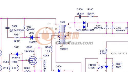

2011-07-12 19:55
这个是400V输入,19.2V输出,4.2A的。看看他的变压器和RCD吸收回路的参数。
ARVINOU
2011-07-12 21:02
@zhaojiahighaim
[图片] 这个是400V输入,19.2V输出,4.2A的。看看他的变压器和RCD吸收回路的参数。
将初级减到80匝,次级加到10匝,供电绕组加到14匝,试下

gysl_21
2011-07-19 22:13
@zhaojiahighaim
我按你给我的T500匝数比做了试验,初级32T,600uH,次级4T,供电绕组5,开关管DS波形,管子导通时间太长,关断时的管子震荡电路没了,很短很短,是不是初级匝数太低了呀。
请高手,先撇开这个电源的问题,就我给出的电源参数条件,用你们做电源的经验公式,帮我先算一下变压器的各个绕组的匝数
2011-07-20 14:32
@gysl_21
我漏感是36uH,短路其它绕组,测初级绕组
那么你根据这个漏感以及工作的一些参数,对RCD参数进行过计算吗?
