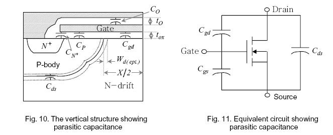

MOSFET的结构有:1.Lateral Channel Structure(G,S,D 在硅片的同一侧):文中的描述过时了.最新的低压MOSFET 用这种技术,得到了比trench好得多的FET.
2.Vertical Channel Structure(drain and source在硅片的两侧).首先有VMOS(生产不稳定),被DMOS取代.然后又发展UMOS(trench),的高的通道密度,减小了导通电阻,但门电容大了.以后在说如何处理它.
导通的原理(以N沟道MosFET为例)是:源极和漏极(基底)都是N参杂区(多电子,多子-电子),中间隔着P参杂区,像两个背靠背的二极管(注意源极有一部分直接接触P区,相当于一个二极管-寄生二极管),通常不能导通.但当门极有正电压,在p区靠近门极的地方感应出电子,建立多子(电子)沟道,导通.
mosfet 优点:高输入电阻,电压驱动;多子导通,不相BJT需要建立和符和少子,所以开关快;宽的安全工作区;导通电组正温度系数,易于并联.
缺点:高耐压的损耗不如BJT. (但随着SiC的MOSFET出现,这个观点也应该改了.)
500) {this.resized=true; this.width=500; this.alt='这是一张缩略图,点击可放大。\n按住CTRL,滚动鼠标滚轮可自由缩放';this.style.cursor='hand'}" onclick="if(!this.resized) {return true;} else {window.open('http://u.dianyuan.com/bbs/u/41/1147654599.jpg');}" onmousewheel="return imgzoom(this);">
Cgs=Co+(Cn+)+Cp

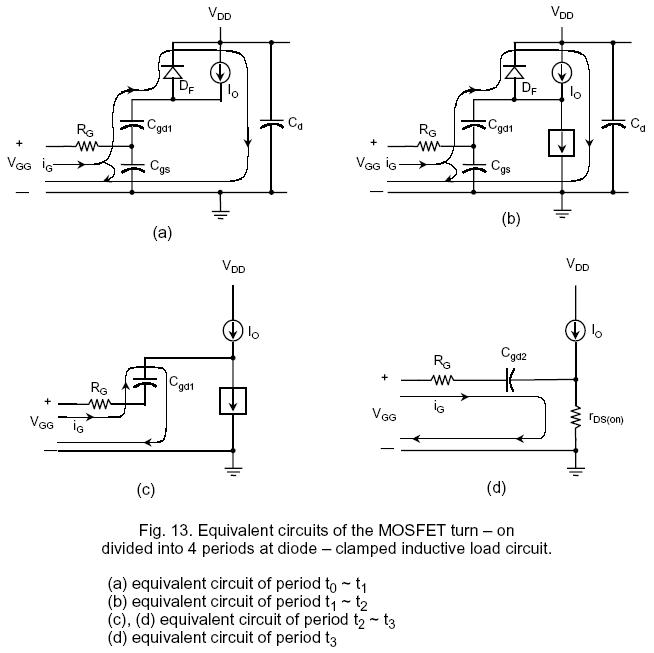

turn on 过程:

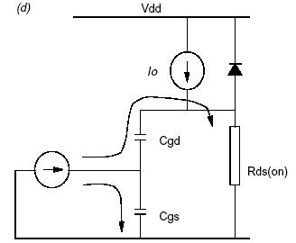

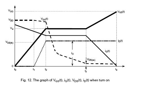

to~t1: Vgs from 0 to Vth.Mosfet没通.电流由寄生二极管Df.
t1~t2: Vgs from Vth to Va. Idt2~t3: Vds下降.引起电流继续通过Cgd. Vdd越高越需要的时间越长.500) {this.resized=true; this.width=500; this.alt='这是一张缩略图,点击可放大。\n按住CTRL,滚动鼠标滚轮可自由缩放';this.style.cursor='hand'}" onclick="if(!this.resized) {return true;} else {window.open('http://u.dianyuan.com/bbs/u/41/1147660810.jpg');}" onmousewheel="return imgzoom(this);">
Ig 为驱动电流.
开始降的比较快.当Vdg接近为零时,Cgd增加.直到Vdg变负,Cgd增加到最大.下降变慢.
500) {this.resized=true; this.width=500; this.alt='这是一张缩略图,点击可放大。\n按住CTRL,滚动鼠标滚轮可自由缩放';this.style.cursor='hand'}" onclick="if(!this.resized) {return true;} else {window.open('http://u.dianyuan.com/bbs/u/41/1147661934.jpg');}" onmousewheel="return imgzoom(this);">
t3~t4: Mosfet 完全导通,运行在电阻区.Vgs继续上升到Vgg.
