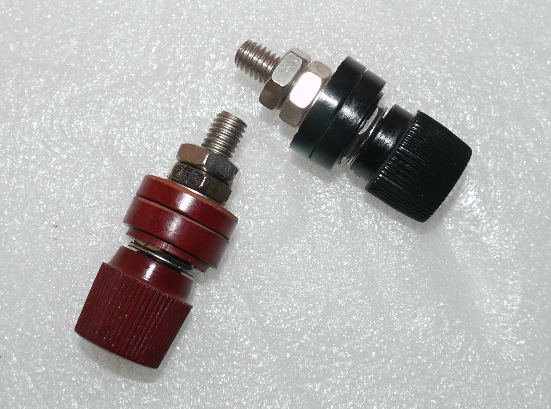

你没有看我的帖子吗,就是因为买不到 纯铜的,结果这里温度很高,如果老兄你买到铜的了,我也想要。
这种插头网上多的是啊,纯铜的也有,还有一些商家处理的台湾产的这种插头,质量很过硬的,一点不发热,另外这种插头也可以用跟这种结构一样的音箱插头,照样用,也不热。我用的就是音箱上面的这种插头,并且音箱用的这种插头还有一种好处,旋钮上面还可以插插头(这个插头可以带小功率电器)。我的1500瓦的开关电源输出就是用的音箱插头,输出50A的时候,一点都不热啊,建议你从网上购买。千万不要买国产次品的哟。
自己玩可以,成品机要卖当然要搞好来,再说如果卖机器还送线,成本就高了
只是你没有经验罢了,象我们早已经不用接线拄而直接用线引出。
这种接线柱,不论是否纯铜,都是不行的,因为你的接线耳,也有人叫接线鼻,与它的接触面积很小。如果是镀铜,螺丝可以烧熔塑胶
我最近弄的张工的1500W逆变器就是因为 没有合适的线材而暂时搁置了。
刚才去朋友那里测试,10方的线都很热,能正常带载1200W,带1400W的话线损太厉害了。
我那小机的接线猪就是铁的
