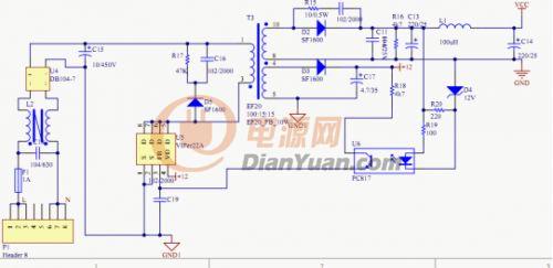

根据驱动板要求,设计12V辅助电源,鉴于输出功率很小,最大12W,还有适应宽电压范围输入,所以选择反激拓扑,并选择专业的单片辅助电源IC,简化设计程序与难度,从各种家电领域的应用来看,Viper22A的使用是很多很成熟的。所以选择Viper22A作为电源控制IC(此IC很好找,从电磁炉主板、DVD、机顶盒等废家电中都能得到此IC,售价也不是很高,3-4RMB就能搞到)

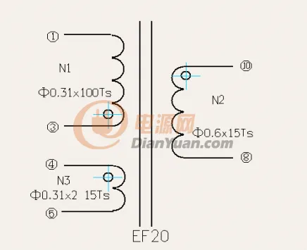

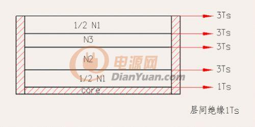

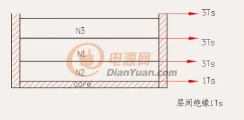

1、反激变压器的设计:
根据各项规格参数与实验结果,最终确定变压器为如下参数、绕组结构、匝数、线径等
   变压器绕组结构及管脚分部图(磁芯EF20)

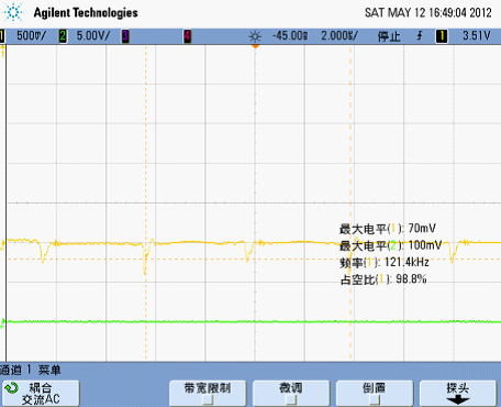

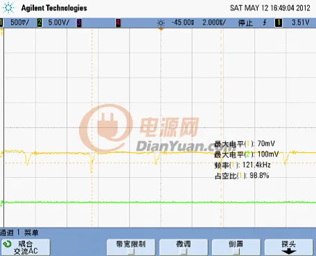

辅助电源测试结果:
输出纹波70mV,辅助电源到此为止,电路图如下:

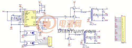

控制电路:
控制电路采用大家最熟悉的SG3525,实际使用了工业级的IC SG2525,
控制电路如图,开关频率可以根据实际需要更改,目前默认为120KHz,做DC-DC的
SG3525具有优异的性能与简单方便的使用方法,软启动、欠压保护、死区时间可调节、
驱动能力大(500mA )等优点,可应用与推挽、半桥、全桥等多种拓扑的控制

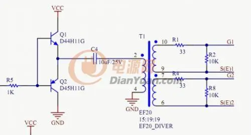

驱动电路与驱动变压器设计:
驱动电路采用图腾柱输出:
驱动变压器的设计如下:
驱动变压器使用EF20铁氧体磁芯,磁芯的磁通密度留有很大裕量。EF20的AL值比EE16磁芯大,因此可以获得比较大的初级电感量,初级电感量大有利于减小驱动信号的驱动电流,并可获得更好的输出驱动波形。

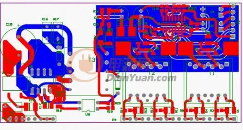

板子的PCB图:
小矿石
LV.10
2012-08-08 07:27
@小矿石
板子的PCB图:[图片]
