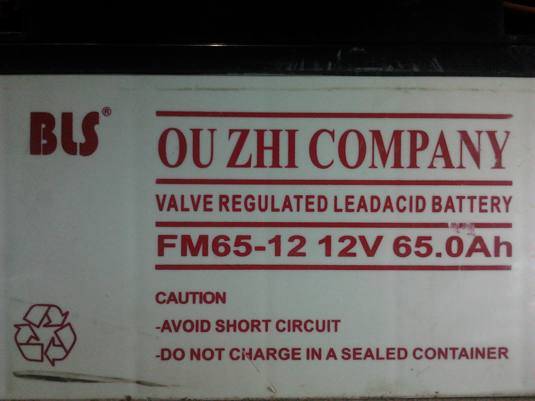

蓄电池牌子请教 百度没查明白是什么牌子
重大约41.5斤4元一斤买的不知道便宜还是贵

称重来的电池,品牌己经无所谓了.
还是关心一下今日废铅报价吧:   汽车启动铅酸电池,  除废液去白壳,   8.00-8.10元/公斤.
你把废液和白壳也当铅收了,  赌一把电池还能用.    不算风险太大.  但如愿的概率也不大. 因为大都其中有一格坏.
鉴于以上原理,可推理出一条很好的收旧铅电的途径:  找铅电门市部, 往往有回收的旧电池还来不及送冶炼厂.   找电瓶车上用的,又成批回收的单格电池.   除个别外,大都还能用.    简单鉴别办法.   用铜线直接单格打火.  同等同组条件下相比,火花大的优.   极桩上往往有钢印,找2年内的批次.

你拿回来之前端电压13V以上就没问题

一市斤3.5元就差不多

它叫宝力晟吧?百度可以查到啊!

冠军牌
