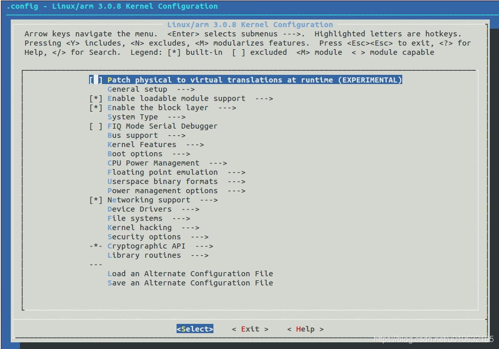

嵌入式系统通常都支持用户自定义进行剪裁,比较常见的Linux系统通过Kbuild在构建系统的时候进行剪裁,同样,国产的RT-Thread也支持Kbuild,可以很方便地通过menuconfig进行内核的剪裁,具体如下所示;
另外也支持通过对config文件进行配置,Linux的内核构建过程可以参考文章《探索Linux内核:Kconfig / kbuild的秘密》

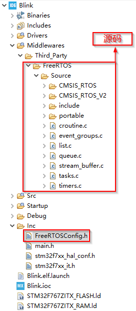

2 FreeRTOSConfig.h
这里先找到文件FreeRTOSConfig.h,这个FreeRTOS工程是通过CubeIDE进行快速整合的,具体可以参考《【FreeRTOS学习01】CubeIDE快速整合FreeRTOS创建第一个任务》;工程结构如下图所示;
本文的FreeRTOSConfig.h头文件是根据集成在CubeIDE中的CubeMX插件自动生成的,源码如下所示;
