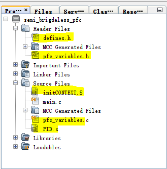

      除了MCC生成的文件,还要添加5个需要自己编写的文件,如图:
      1.defines.h文件把所有需要定义的常量在该头文件中定义。
      2.pfc_variables.h和pfc_variables.c,其中.c文件用来定义用到的全局变量或函数,另外PID算法用到的两个数组以及数组的初始化也在该文件中完成。.h文件是将这些全局变量做extern声明。
      3.initCONTEXT.S文件是初始化context的汇编代码。
      4.PID.s是PID的算法函数,其中的代码就是PID实现的过程。

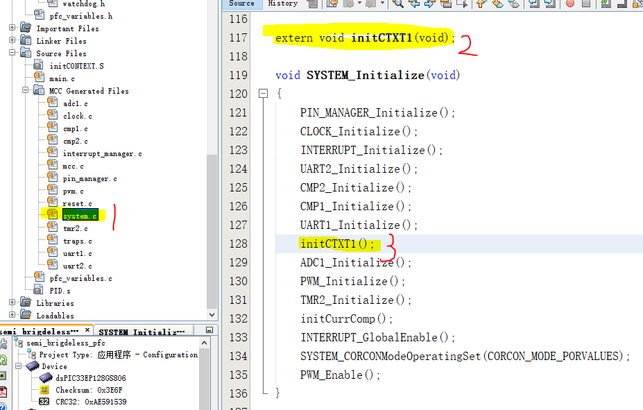

2)在dsp上电时初始化工作寄存器1组
      笔者将context初始化的工作放在系统初始化函数中,如图:
在system.c文件中,先声明initCTXT1函数,然后就可以调用该函数了。注意在C文件中没有下划线。
