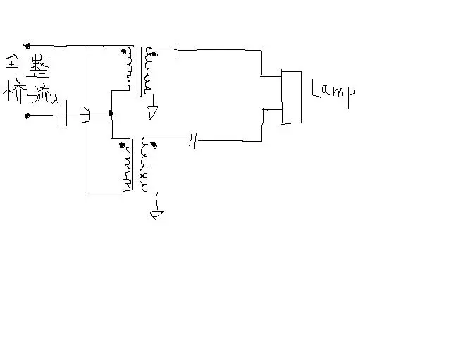

benidy
2006-08-10 09:40
@momentum
有没有简单的示意图啊?告诉我怎么去连接!
500) {this.resized=true; this.width=500; this.alt='这是一张缩略图,点击可放大。\n按住CTRL,滚动鼠标滚轮可自由缩放';this.style.cursor='hand'}" onclick="if(!this.resized) {return true;} else {window.open('http://u.dianyuan.com/bbs/u/44/1155173962.jpg');}" onmousewheel="return imgzoom(this);">
repol
2006-08-10 10:43
@benidy
[图片]500){this.resized=true;this.width=500;this.alt='这是一张缩略图,点击可放大。\n按住CTRL,滚动鼠标滚轮可自由缩放';this.style.cursor='hand'}"onclick="if(!this.resized){returntrue;}else{window.open('http://u.dianyuan.com/bbs/u/44/1155173962.jpg');}"onmousewheel="returnimgzoom(this);">
这是推挽结构的,好像有问题啊.
不知道有没有作需要在暗箱里启动的单灯inverter?我做出来的inverter在自然光下启动很正常;在暗箱里启动就比较困难了.不知道什么原因.
benidy
2006-08-10 10:53
@repol
这是推挽结构的,好像有问题啊.不知道有没有作需要在暗箱里启动的单灯inverter?我做出来的inverter在自然光下启动很正常;在暗箱里启动就比较困难了.不知道什么原因.
repol兄,請問問題點是什麽?你指的推挽是指什麽?
另外暗箱啓動是跟kick off電壓有關係的

alb5939
2006-08-19 13:22
@repol
问题就是启动不良,有的启动需要很长时间;有的无法启动.这个与KICKOFF电压无关,我试着提高启动电压依然没有效果.
是啟動電壓的問題,因為燈管在低溫及黑暗的狀態下是最難點亮的,請檢查你的kick-off電壓及kick-off time是否符合燈管的規格
點不亮還有一個原因,跳頻太高 導致gain不夠hold保護點的電壓 也會導致點不亮
alb5939
2006-08-19 13:24
@benidy
repol兄,請問問題點是什麽?你指的推挽是指什麽?另外暗箱啓動是跟kickoff電壓有關係的
問題在於下面的變壓器的最底下的一pin,需拉回上面變壓器打點的那一pin,使其反向並聯,達到輸出反向的效果
repol
2006-08-21 08:03
@alb5939
是啟動電壓的問題,因為燈管在低溫及黑暗的狀態下是最難點亮的,請檢查你的kick-off電壓及kick-offtime是否符合燈管的規格點不亮還有一個原因,跳頻太高導致gain不夠hold保護點的電壓也會導致點不亮
对于上图kick-off time 有哪个器件决定的?
repol
2006-08-21 08:05
@alb5939
我把变压器的匝数比提升了,但是没什么效果.跳频也不是特别高44kHz.
